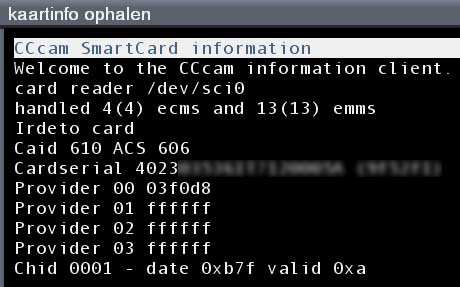

Gast Rolf Wittenaar Geplaatst: 18 januari 2008 Geplaatst: 18 januari 2008 Helaas dat werkt niet. Ik heb de regel met scio toegevoegd want daar zit ie op als ik kaartinfo bekijk. Helaas nog een zwart beeld, maar wel een groene I.
Buzzz Geplaatst: 18 januari 2008 Geplaatst: 18 januari 2008 Heb je 't goed ingetikt; 't is sci0 (nul op 't eind), niet scio... Nokia D-BOX II AVIA500 - Multicam 3.0 - Sportster Pro 1.10 RC010 - NewCS 1.50 - CCcam 2.04 Nokia D-BOX II AVIA500 - Sportster Pro 1.10 RC010 - CCcam 2.04
Gast Rolf Wittenaar Geplaatst: 18 januari 2008 Geplaatst: 18 januari 2008 ja dat heb ik gedaan, dit staat er: TRY ALL CHIDS : /dev/sci0 (even via copy /paste uit de CCcam.cfg gehaald).
Gast Rolf Wittenaar Geplaatst: 21 januari 2008 Geplaatst: 21 januari 2008 Ik heb zowel 2.0.4 als 2.0.5 gebruikt , zonder config en met config. Bijgesloten nu met config en key 11 22 33 .. Helaas nog een zwart beeld.
xilorp Geplaatst: 21 januari 2008 Geplaatst: 21 januari 2008 Dit is wel gek....... Blijkbaar communiseert de kaart lezer wel met je kaart. Ik heb bijna hetzelfde card reader /dev/ttyS0 handled 121221(36980) ecms and 2874(2874) emms Irdeto card Caid 604 ACS 606 Cardserial 4......................... Provider 00 09203d Provider 01 ffffff Provider 02 ffffff Provider 03 ffffff Chid 270F - date 0x549 valid 0xe Chid 000B - date 0x618 valid 0x1e Chid 0008 - date 0x618 valid 0x1e Chid 0027 - date 0x618 valid 0x1e Alleen werk ik met een externe lezer Wel vreemd dus........ Ik zie ook dat je een 4023 kaart hebt deze zou zonder camkey en camdata gewoom moeten werken. Dreambox 500c, 8000ss/cc, Nokia DboxII, VU+DUO Wavefrontier T90, 10 dual lnb`s, Microclient PLi Image
Snurker Geplaatst: 21 januari 2008 Geplaatst: 21 januari 2008 De volgende regel toepassen in de CCCam config #CAMDATA: /dev/sci0 11 22 33 44 55 66 77 88 99 aa bb cc dd ee ff CAMDATA: /dev/sci0 3c 86 33 aa c0 d3 67 53 3d ec 7b b2 ee ed eb 8c a3 ad a5 2e 58 b9 9b b3 46 72 78 32 77 a1 da ac 3b 61 06 ad 09 09 77 4e 03 1b 2a 6e 30 19 5b 43 76 83 ad 0f c5 99 b8 7d 08 ce a4 7b e1 b6 c7 6a en natuurlijk opslaan..en CCCam even opnieuw starten. Snurker ( Straks zijn meer behangers nodig om OLED schermen tegen de wand te plakken)

Gast Rolf Wittenaar Geplaatst: 21 januari 2008 Geplaatst: 21 januari 2008 HOERAAAAAA!! Het werkt . Ik heb de voorgestelde met die CAMDATA ingevoerd en tadaa het werkt. Hartelijk dank voor de geleverde hulp. Maar eh, hoe kun je er nu achter komen dat juist deze waarden ervoor zorgen dat het dan opeens wel gedecodeerd wordt? Is het een vaste code of die van het een en ander afhankelijk?
