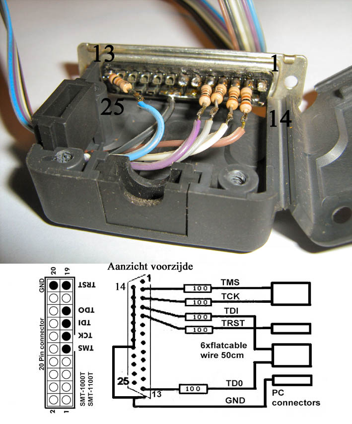

Gast nachtdier Geplaatst: 15 februari 2010 Geplaatst: 15 februari 2010 Het lukt me niet ;( De adapter heb ik zelf gemaakt volgens de tekening. Klopt het volgende, of moet alles in spiegelbeeld? Zoals ik het eerst bekeek, leek het vanaf de bovenkant, maar de nummering volgend moet je de tekening zo lezen dat de draden aan de onderzijde binnenkomen. Draden met 100 ohm weerstand op pin 2,3,4,5 en 13? En de GND-draad op pin 18 en deze verbinden met pin 19 tot 25. Vervolgens ook verbinden met de buitenkant vna de LTP-stekker? Krijg de melding dat de LTP1 poort niet geopend kan worden namelijk, terwijl ik m volgens mij wel goed aangesloten heb?
Pijpie Geplaatst: 16 februari 2010 Geplaatst: 16 februari 2010 Klopt je hebt helemaal gelijk er zit een fout in de tekening deze opzet had ik overgenomen en zelf destijds problemen mee gehad. Mijn LPT stekker is opengemaakt om te zien hoe ik dat dan had opgelost, hierbij een foto en een nieuwe tekening. Verder kun je via de Bios bij ‘Integrated Peripherals’ of ‘Device configuration’ nog zien of de LPT1 port staat op 3F8/IRQ4 of Auto, de parallel port mode is ECP. Laat even weten of het hierna wel lukt?
