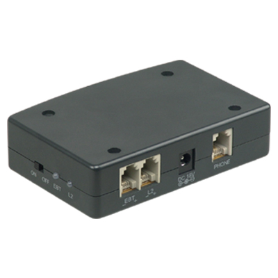

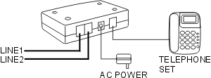

Gerard - (GTB) Geplaatst: 4 februari 2008 Geplaatst: 4 februari 2008 Heb je al eens naar de Artech AX520/AX521 gekeken. Ik gebruikte die vroegen om mijn ADSL (VOIP) en KPN lijn te koppelen. 2 lijnen in bv. UPC&KPN. Standaard belt hij over lijn 1, met #0 bel je over lijn 2. Beide binnenkomende gesprekken komen binnen. Groetjes, Gerard (GTB)

mereltje Geplaatst: 4 februari 2008 Auteur Geplaatst: 4 februari 2008 Origineel bericht van: Gerard - (GTB) Heb je al eens naar de Artech AX520/AX521 gekeken. Ik gebruikte die vroegen om mijn ADSL (VOIP) en KPN lijn te koppelen. 2 lijnen in bv. UPC&KPN. Standaard belt hij over lijn 1, met #0 bel je over lijn 2. Beide binnenkomende gesprekken komen binnen. Dit is het Gerard ik ga er meteen naar opzoek allemaal bedankt voor de tips groet Willy Groeten Willy Luister naar ieders kritiek maar behoud je eigen oordeel (William Shakespeare)
Big fellow Geplaatst: 4 februari 2008 Geplaatst: 4 februari 2008 Origineel bericht van: sat-elite Volgens mij kun je ook gewoon een telefoonsplitsertje gebruiken welke je aan een spa 3102 koppelt NIET DOEN! Tenzij je beide circuits om zeep wilt helpen. Zo'n splitter is gemaakt om twee apparaten aan te sluiten op een aansluiting, niet om twee aansluitingen te koppelen! De enige goede oplossing is om een kleine centrale te kopen met twee "buitenlijnen". Hierop sluit je de beide lijnen aan, en de centrale kan je programmeren hoe de uitgaande gesprekken te routeren. Big fellow “Success is not final, failure is not fatal: it is the courage to continue that counts.” ~ Winston Churchill
Gerard - (GTB) Geplaatst: 4 februari 2008 Geplaatst: 4 februari 2008 die artech werkt ook goed, ik heb hem al 1,5 jaar in gebruik. Groetjes, Gerard (GTB)
