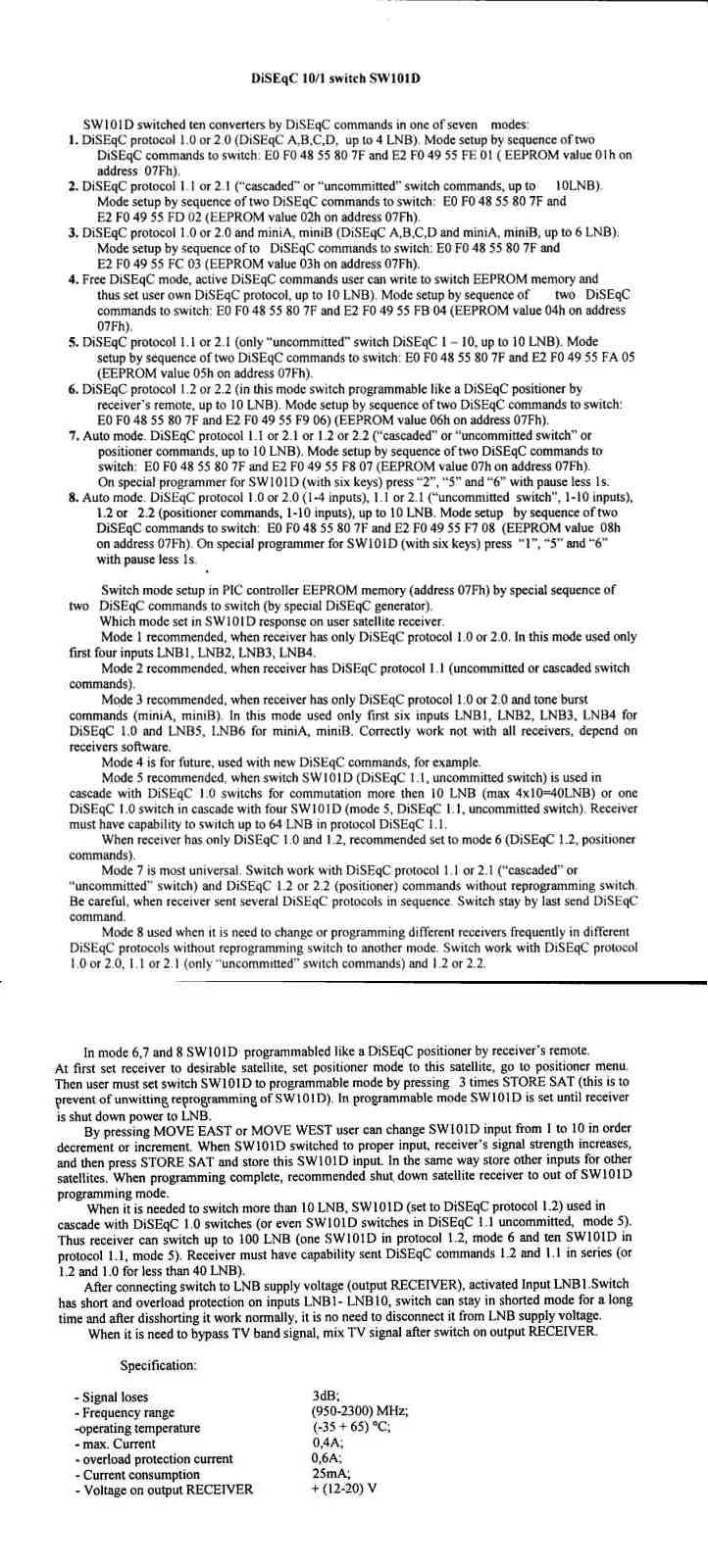

Gast NeO Geplaatst: 19 februari 2008 Geplaatst: 19 februari 2008 Ik haak ook maar even in op dit topic, heb net ook mijn Satconn 10/1 switch gekregen. Dus kan ook beginnen met prutsen hier. Wat me wel opvalt is dat deze Satconn switch 8 modes heeft? In welke mode staat ie trouwens standaard.? Gr René
Henksat Geplaatst: 19 februari 2008 Geplaatst: 19 februari 2008 Origineel bericht van: -=_NeO AtOmiC_=- Wat me wel opvalt is dat deze Satconn switch 8 modes heeft? In welke mode staat ie trouwens standaard.? Als het goed is heeft ie 7 modes. Voor een Dreambox adviseer ik Modus 2, Diseqc 1.1. Standaard wordt ie geleverd in Modus 6.Modus 1: normales DiSEqC 1.0 oder 2.0 (ABCD), max. 4 LNB Modus 2: normales DiSEqC 1.1 oder 2.1, max. 10 LNB Modus 3: DiSEqC 1.0 oder 2.0 + Toneburst A/B, max. 6 LNB Modus 4: Benutzer definiertes DiSEqC, bis zu 10 LNB Modus 5: DiSEqC 1.1 oder 2.1 uncommitted, bis zu 10 LNB Modus 6: DiSEqC 1.2 oder 2.2, bis zu 10 LNB Modus 7: Modus 5 + Modus 6 Dreambox 8000HD, Xtrend et5000 & et9000, Qnap 209-II Pro 2Tb,Wavefrontier T 90,Stab HH120 Triax 78 cm, Triax 78 cm CDS Duo LNB Member of the PLi team
Gast NeO Geplaatst: 19 februari 2008 Geplaatst: 19 februari 2008 Bedankt Henk, Switch heeft er toch echt 8... (mode 8 is auto 1+3+6 even uit mijn hoofd.) Mode 7 is volgens mij ook anders bij mij, dacht auto mode 2+6. Zal straks ff kijken als ik een foto'tje van de switch kan maken met de modes... Dan moet ik wel ff kijken dat ik hem in een andere mode krijg, heb namelijk geen programmer...

Gast g@it Geplaatst: 20 februari 2008 Geplaatst: 20 februari 2008 @ Henksat Hij heef nu 8 modusen zie bijlage
Gast NeO Geplaatst: 20 februari 2008 Geplaatst: 20 februari 2008 @Guillaume65, Heb hem zelf ook uit Duitsland laten komen, was idd een stuk goedkoper. Maar helaas was de programmer niet op voorraad dus heb ik hem niet besteld, Maar nu moet ik er alsnog een bestellen. Had me ook 130db Satconn kabel meebesteld voor de koppelstukken, alleen past de 8,2mm dikke kabel niet door de openingen van de behuizing van de 10/1 switch. @Henksat, Met welke modes kan een dreambox overweg dan.? alleen Mode 2.? wat voor mij persoonlijk het belangrijkste is dat het switchen/zappen snel gaat, zoals nu bij mijn 1/4 switch.
Henksat Geplaatst: 20 februari 2008 Geplaatst: 20 februari 2008 Origineel bericht van: -=_NeO AtOmiC_=- Henksat, Met welke modes kan een dreambox overweg dan.? alleen Mode 2.? wat voor mij persoonlijk het belangrijkste is dat het switchen/zappen snel gaat, zoals nu bij mijn 1/4 switch. In principe kan de Dreambox met alle modussen overweg, maar als je alle 10 ingangen wilt gebruiken heb je minder keus uit de modi. Ik adviseer altijd modus 2, Diseqc 1.1, dit wordt ook geadviseerd volgens de manual. Deze switch pronkt met het feit dat deze ook met Diseqc 1.2, draaibaar, kan werken, dit omdat nagenoeg alle ontvangers dit ondersteunen. De voorkeur van de documentatie van de switch gaat dus uit van Diseqc 1.1, maar dit hebben niet alle ontvangers maar de Dreambox dus wel. Nu ik heb gezien dat ook modus 7 en 8 beschikbaar zijn, lijkt me modus 8 mijn nieuwe favoriet. Dit omdat in deze automodus alle modi beschikbaar zijn die eigenlijk het meest gebruikt worden, Diseqc 1.1 en 1.2 dus ook. Wat zapsnelheid hoef je je niet druk te maken, zappen van max. Oost naar max. West gaat net zo snel als van Nederland 1 naar Nederland 2. Dreambox 8000HD, Xtrend et5000 & et9000, Qnap 209-II Pro 2Tb,Wavefrontier T 90,Stab HH120 Triax 78 cm, Triax 78 cm CDS Duo LNB Member of the PLi team
Henksat Geplaatst: 20 februari 2008 Geplaatst: 20 februari 2008 Omdat ik me afvraag of de éérste modellen van de Satconn switch ook ondersteuning hebben voor modus 7 & 8 heb ik deze vraag even bij de fabrikant neergelegd, hier heb ik goede contacten mee. Hun antwoord zal ik hier posten. Dreambox 8000HD, Xtrend et5000 & et9000, Qnap 209-II Pro 2Tb,Wavefrontier T 90,Stab HH120 Triax 78 cm, Triax 78 cm CDS Duo LNB Member of the PLi team
