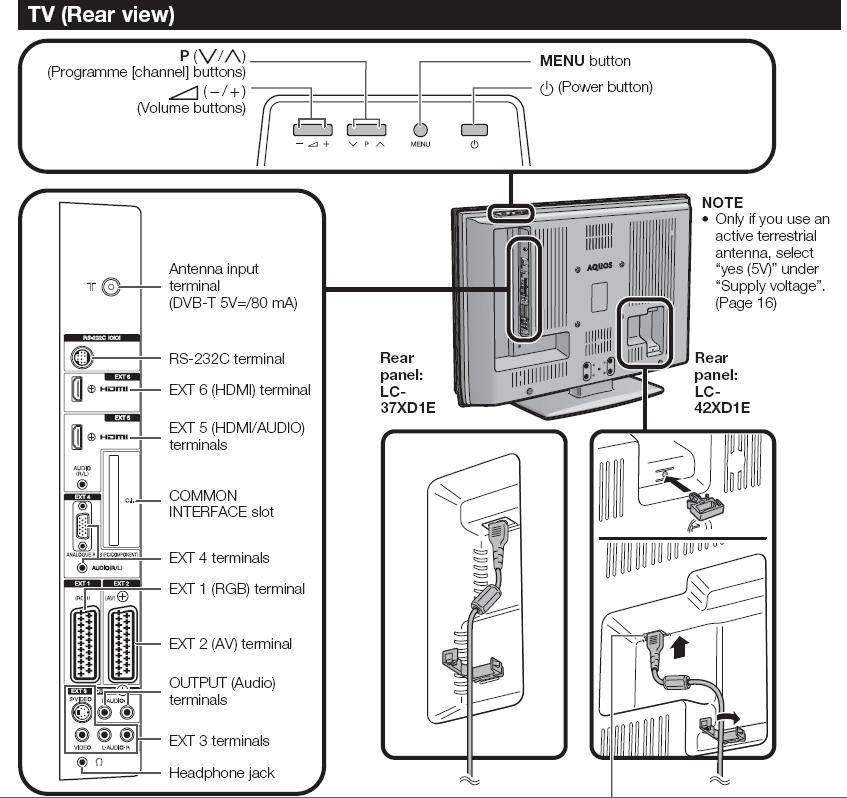

JohnO Geplaatst: 16 februari 2008 Geplaatst: 16 februari 2008 Hallo Weet iemand wat ik precies nodig heb om de ingebouwde DVB T tuner in een Sharp LC37 XD1E lcd tv aan de praat te krijgen? Er zit een cam ingang ergens boven in de achterzijde van de tv welke soort cam zou erin moeten waar sluit je de antenne op aan? In de manual wordt er met geen woord over gesproken...... Verkoper wist het al helemaal niet oveirgens is het niet de primaire factor van aanschaf geweest, dat was de beeldkwaliteit wel Groet, John 52,44 Noord 6,53 Oost Emmen Drenthe Nederland
ReneBee Geplaatst: 16 februari 2008 Geplaatst: 16 februari 2008 Hallo John, Je hebt een Conax cam nodig om de gecodeerde digitenne kanalen te bekijken. Ik neem aan dat er verder een antenne ingang op de TV zit. Bij mijn Sharp LC32AD5E tenminste wel. Op de afstandbediening zit een knopje om tussen analoog en DVB-T te kunnen schakelen. Ik weet niet of de jouwe het wel heeft, de mijne heeft in ieder geval geen 5 Volt inserter voor een aktieve antenne; dus wil je een aktieve antenne gebruiken dat heb je in dat geval een losse inserter nodig. Zonder Conax moet je de publieken en reigonale al kunnen zien. Groeten, René.
JohnO Geplaatst: 16 februari 2008 Auteur Geplaatst: 16 februari 2008 Ha reneBee, bedankt voor je reactie, De regionale zenders zie ik niet zonder smartcard denk ik. (geen idee hoor, ik heb geen ervaring met digitenne. Ik heb namelijk nog geen smartcard voor de digitenne uitzendingen. Daarnaast zit er nergens een antenne ingang voor zover ik kan zien aan de achterzijde. Die antenne zal toch nodig zijn om een signaal op te pikken. Op de AB zit inderdaad de keuze om DVB T in te schakelen. Er wordt dan een blauw menu actief met opties. Dat zal niets doen omdat er geen signaal op staat. Vanzelfsprekend zit er wel de standaard aansluitingen op voor van alles en nog wat. Misschien heb ik er overheen gekeken Waar moet ik naar op zoek? Is het een f connector aansluiting? hoor graag meer Groet, John 52,44 Noord 6,53 Oost Emmen Drenthe Nederland
Gast aart44 Geplaatst: 16 februari 2008 Geplaatst: 16 februari 2008 Citaat: De regionale zenders zie ik niet zonder smartcard denk ik. Jawel hoor NL 1 2 en 3 en de regiozender zijn FTA smartkaart is niet nodig. Als je nog een harkantene hebt liggen aansluiten en kijken maar. Wil je de gecodeerde ook kijken dan heb je alles nodig een kaart en een conax 4.0 ci module, je kunt ook kijken naar een "Digitenne starterskit" maar die hoef je niet online te bestellen de grote zaken die TV's verkopen hebben die vaak ook. De antenne ingang is toch waar je ook de coax van de kabel provider inplugt.
ReneBee Geplaatst: 16 februari 2008 Geplaatst: 16 februari 2008 Hallo John, Je kunt de publieke zenders (1,2,3) en de regionale omroep voor jouw regio zonder smartcard zien. Die worden niet gecodeerd uitgezonden.(Was voor KPN een verplichting toen ze het analoge zenderpark afschakelden). De antenne aansluiting is geen F-connector maar de "gewone" zoals je die op elke TV aantreft. Hierbij een plaatje uit het handboek. Ik zie in de manual dat jouw TV wel een ingebouwde 5Volt inserter heeft. Je kunt er dus zo een aktieve antenne op aansluiten. Je moet die 5Volt wel aanzetten in een van de menu's Ik hoop dat je hier wat aan hebt. Groeten, René.
JohnO Geplaatst: 16 februari 2008 Auteur Geplaatst: 16 februari 2008 Yep dat is hem helemaal, de achterzijde van mijn tv tje. Dank Rene voor dit plaatje uit mijn "eigen" slecht gelezen manual.... Dank ook aan Aart voor zijn gegevens. Ik wist het gewoon niet waar de aansluiting zat voor de digitenne signalen. Ok, ik maar denken dat ik de tv zowel via de kabel als de DVB T apart zou moeten voorzien van signaal. Via een eigen ingang voor beiden. Alles komt dus binnen via de reguliere aansluiting, das mooi ( niet tegelijktertijd proberen aan te sluiten denk ik) Nu dus op zoek naar een binnen antenne voor deze band. Ik geloof dat ik nog een actieve antenne heb voor de HF banden en ook nog iets voor 2 meter. Ik denk dat ik eerder op zoek moet naar 470 mhz antenne (in de buurt van de 70 cm amateur banden) of zo iets? Wel fijn dat de tuner in ieder geval iets van DVB T signalen moet vinden, dankzij de publieke zenders. Geeft in ieder geval de garantie dat als het werkt ook iets zichtbaar wordt. Allebei nogmaals bedankt voor de tips en adviezen Ik zal op zoek gaan naar een antenne Groet, John 52,44 Noord 6,53 Oost Emmen Drenthe Nederland
