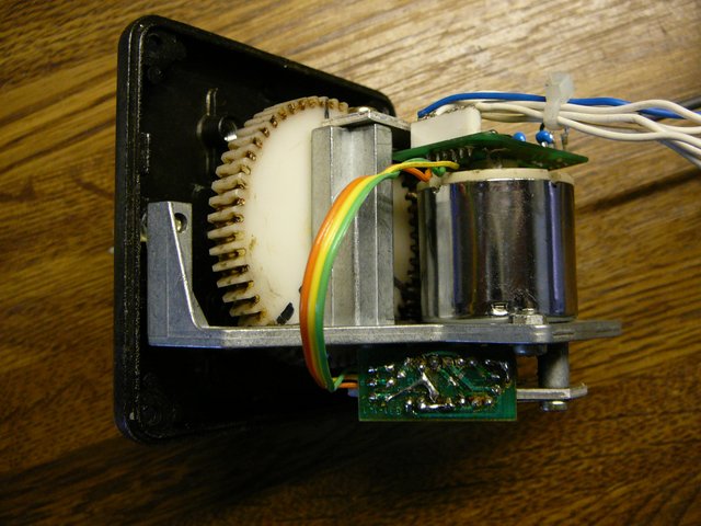

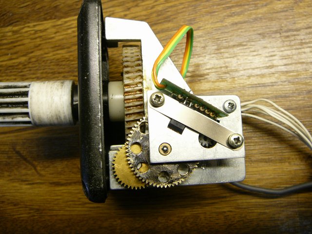

swartbroek Geplaatst: 13 april 2008 Auteur Geplaatst: 13 april 2008 Ik heb de ombouw iets aangepast waardoor het mogelijk is Usals te gebruiken als ik de nooorderbreedte van 51.2 naar 55.0 graaden instel. Ik heb de Fibo rotor gebruikt en in het pulswiel 8 gaatjes geboord en de orginele sensor genomen, de aantal pulsen komt nu bijna overeen met de Moteck SG 2100. Het enige nadeel is nu dat door de kleine overbrengverhouding de schotel als deze in de uiterste positie staat niet uit deze posite komt als het motortje met 14 Volt wordt aangestuurd daarvoor is 18 Volt nodig. Voordeel is wel dat de schotel nu wel snel draaid. DB 7000 met Moteck SG 2100 / gregorian schotel 90 cm draaibaar.
trust Geplaatst: 13 april 2008 Geplaatst: 13 april 2008 Het enige nadeel is nu dat door de kleine overbrengverhouding de schotel als deze in de uiterste positie staat niet uit deze posite komt als het motortje met 14 Volt wordt aangestuurd daarvoor is 18 Volt nodig. Dat is misschien op te lossen door de opstelling te voorzien van een kontra gewicht . Puik werk Swartbroek !! Het verschil tussen theorie en praktijk is mijn uitdaging . Octagon SF8008 4K Edision Primo IP S2 Dr.HD F16 1.8 m ChannelMaster Offset in tuin 53º E - 45º W Jaeger SMR 1224 Usals met 5 Lnb wisselaar 2x Ka - Ku - C band Lin / Circ 1.2 m Echostar Offset aan schuur 53º E 34.5 W Twoteck Twinrotor met 3 Lnb wisselaar Ku - Ku low - Ka

swartbroek Geplaatst: 13 april 2008 Auteur Geplaatst: 13 april 2008 Trust, ik kan eens kijken misschien kan ik iets met 2 veren verzinnen. Snuffer, ik wil geen extra kabel leggen dus bij de maxplus verlaat je de sat op een horizontalen transponder dan gaat dit de volgende keer goed, de dreambox schakeld altijd naar 18 Volt. Volgens mij zit op de diseqcprint een overstroom beveiliging of het is de terugkoppeling van de pulzen die het motortje stopt, wie heeft dit eens na gekeken. Ik heb ook nog een Philips motortje liggen maar hiermee kan ik het niet zo maken dat de pulzen bijna over een komen. Ik denk dat het Fibo motortje ook bij de 55 cm gregorian hoorde die ik niet gebruik en het Philips motortje bij de 90 cm gregorian. DB 7000 met Moteck SG 2100 / gregorian schotel 90 cm draaibaar.
Snuffer Geplaatst: 14 april 2008 Geplaatst: 14 april 2008 Swartbroek alle motoren zijn hetzelfde, Philips maakten ze eerst de fabriek is later overgenomen door Premotec en heeft zijn sticker erop geplakt. Ze zijn alle gelijk. en hebben 5500 toeren en 5,5 {mNM/A} Ron TBS IPTV FEEDS NETWERK MAKEN .

swartbroek Geplaatst: 14 april 2008 Auteur Geplaatst: 14 april 2008 Origineel bericht van: Snuffer Swartbroek alle motoren zijn hetzelfde, Philips maakten ze eerst de fabriek is later overgenomen door Premotec en heeft zijn sticker erop geplakt. Ze zijn alle gelijk. en hebben 5500 toeren en 5,5 {mNM/A} Ron Wat ik bedoel is dat de overbreng verhouding in de Fibo of Philips anders is, de elektro motorjes zijn gelijk. DB 7000 met Moteck SG 2100 / gregorian schotel 90 cm draaibaar.
Snuffer Geplaatst: 15 april 2008 Geplaatst: 15 april 2008 Klopt die sturing incl. PC programma is er ook Scanman maakt het PC programma terwijl de hardware standaart uit de UK komt. Weet je zeker dat de tandwiel verhouding anders is? Dit heb ik namelijk nog nooit gezien zijn alle gelijk. Hoe en wat welke is dan sterker?? Ze hebben alle namelijk die 5,5 dit is opgegeven aan mij door de tech.dienst van Premotec in Eindhoven. TBS IPTV FEEDS NETWERK MAKEN .
