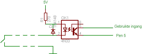

Ik zoek een schema voor de volgende opstelling.
Ik gebruik een serieele poort van een pc om een digitale teller via de software in de pc aan te sluiten.
Deze zal via het script de pulsen tellen die ik via de compoort maak.
Echter is een kabel tot aan de schakelaar te lang, zal deze als antenne werken, en de poort hoog maken.
Dit zal resulteren dat de teller hangt, en dus niet meer telt.
De pc rebooten is dan de enige oplossing.
Nu ben ik op zoek naar een schema om de twee pinnen van de compoort te schakelen, via een relais of een andere oplossing.
En de input via een externe schakelaar aan te kunnen bieden aan deze schakeling.
De input kan gevoed worden vanuit de schakelaar (ir sluis)
Of via de usb poort, als de schakeling op 5 volt kan werken.
Resume,
Schakelaar (aan /uit) - Galvanische scheiding - Serieele poort (aan /uit).
Zo kan de input de serieele ingang niet hoog houden.
Wie kan mij hierbij helpen.
Ik hoor graag van jullie.

Het probleem kan je oplossen door een optokopler en die te laten schakelen door je ir detector en de optokopler de compoort
De ingang van de optokopler kan je als een stroom schakelaar schakelen bij een hogere spanning zodat de stoor signaal afstand groter wordt.
De uitgang van de optokopler als spannings schakelaar op je compoort
Als bijlage een schemaatje met een optocoupler wat je zou kunnen gebruiken. In laats van de optocoupler kun je natuurlijk ook een 5V relais nemen. De 270 Ohm weerstand vervalt dan. Zet wel de diode in sper over de spoel van het relais. De 5V kun je eventueel van een USB aansluiting afnemen.
Je zou ook eerst kunnen testen met een weerstand van 1KOhm van de ingang op de COM-poort die je gebruikt naar de +5V, of naar een uitgang op de COM-poort die een + spanning uitgeeft. Het contact moet de ingang dan naar gnd trekken. pen 5 van de COM poort connector.
Wat voor software gebruik je? En welke ingang van de COM-poort gebruik je ? Bij een te simpele afhandeling van de COM poort kunnen er allerlei problemen ontstaan die het vastlopen van je PC kunnen veroorzaken. Werkt de schakeling goed, ook over een langere periode, als je de detector met een korte kabel op de PC aansluit?
