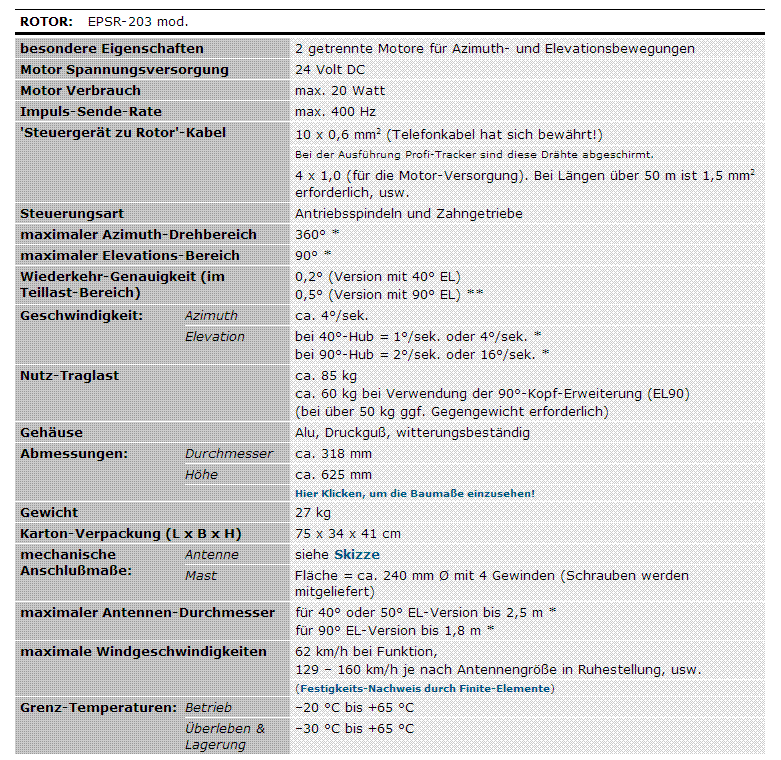

Gast dischdriver Geplaatst: 2 maart 2008 Geplaatst: 2 maart 2008 Wat voor gewicht kunnen die h2h motor en die egis motoren hebben voor schotels tot 3,6 meter heb hier nog een cassegrain liggen van 3 meter die weegt kaal 110 kg Mvg Dischdriver
harry37 Geplaatst: 2 maart 2008 Geplaatst: 2 maart 2008 110 kg 3,6 m gaat niet lukken als je binnen de fabrieksspecificaties wilt blijven:
