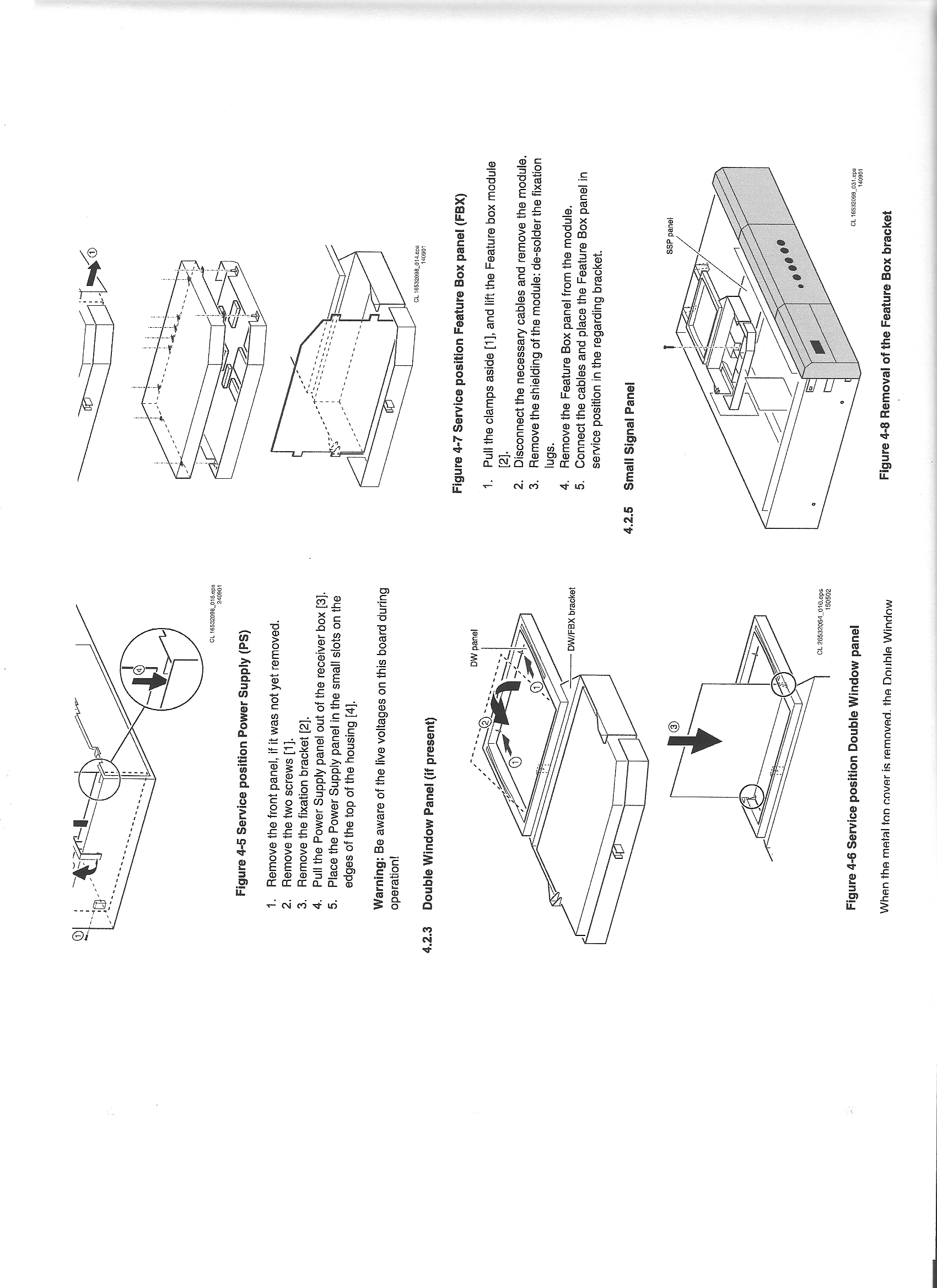

Steve Geplaatst: 17 maart 2008 Geplaatst: 17 maart 2008 dan moet je de elco op pos nr C2011 vervangen. dit is een elco van 220 uf/25v. het complete doc is ong 25 mb groot als je het wil hebben 1
teofiles Geplaatst: 17 maart 2008 Auteur Geplaatst: 17 maart 2008 Graag wil ik het doc hebben in ieder geval hartelijk bedankt ik ga weer aan de slag met hem. Een vriendelijke groet Dreambox 800HD/ dreambox 800SE- V-BOX II Positioner Schotel Channelmaster 1.20m draaibaar
