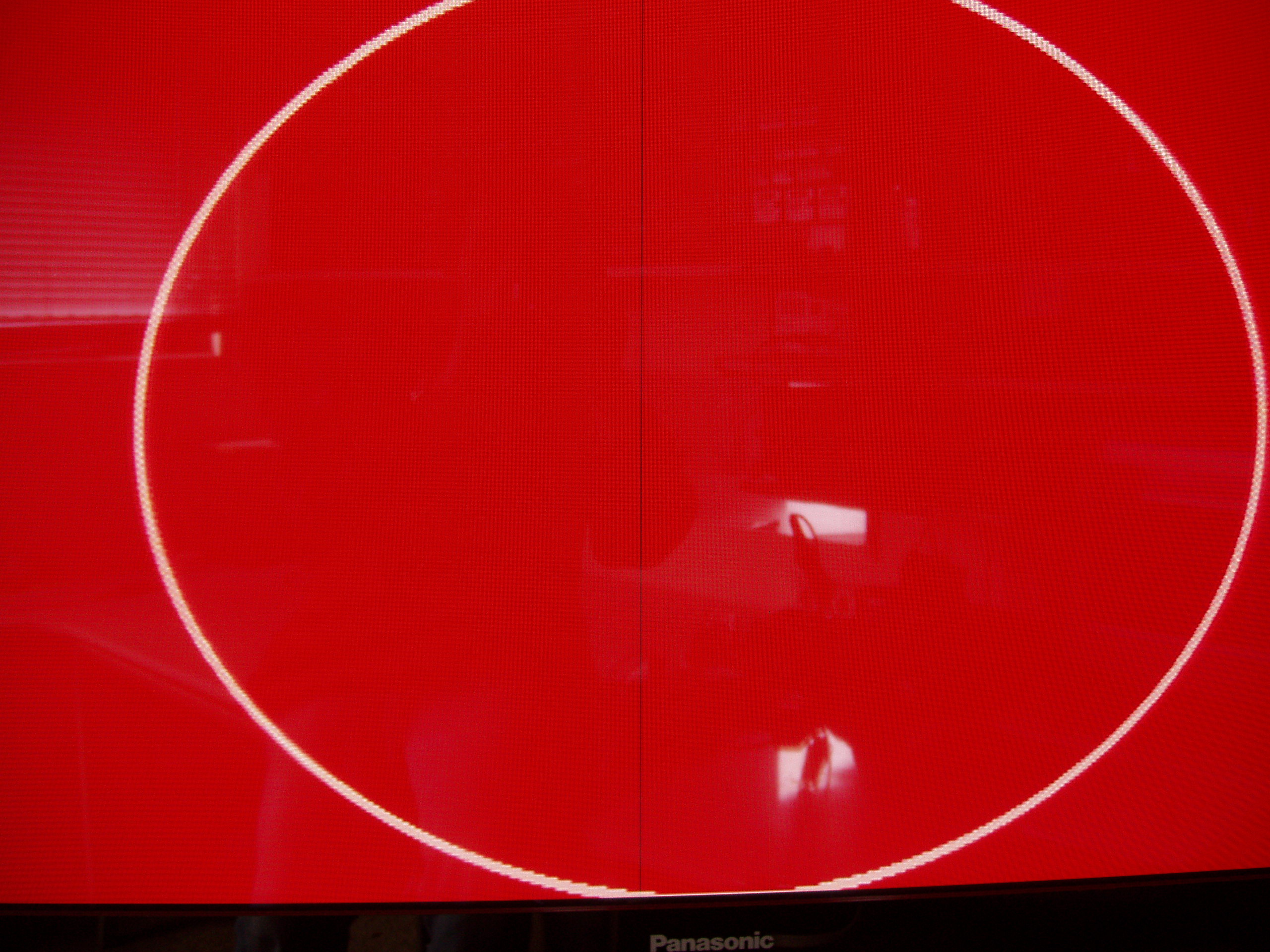

dirk28 Geplaatst: 16 april 2008 Geplaatst: 16 april 2008 zit 5 cm uit het midden een vertikale lijn in het beeld en valt het meest op bij de rode kleur [ zie foto bijlage ] zou deze klacht in het pdp scherm zitten of in de data drivers komt iemand deze klacht bekend voor??
Snurker Geplaatst: 16 april 2008 Geplaatst: 16 april 2008 O o o dat is ondertussen wel een zeer bekende klacht Is een defect aan het opgedampte ic op de flatcable zelf Dus panel zal vervangen moeten worden. Vroeger kreeg je via Haagtechno daar een nieuw toestel voor..nu worden er schermen voor geleverd om te kunnen vervangen. ( Straks zijn meer behangers nodig om OLED schermen tegen de wand te plakken)

Snurker Geplaatst: 17 april 2008 Geplaatst: 17 april 2008 Voor 50 inch zijn er nog geen vervang panelen Dus voor coulance de importeur van Panasonic (Haagtechno) even benaderen. Snurker ( Straks zijn meer behangers nodig om OLED schermen tegen de wand te plakken)
