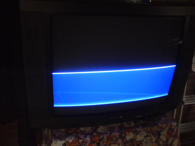

Xander4 Geplaatst: 25 april 2008 Geplaatst: 25 april 2008 Sinds vandaag geeft onze tv een blauwe balk weer. Bij het aanzetten verschijnt er eerst een witte lijn en na 3 seconden deze blauwe balk. Ben een leek wat tv's aangaat, dus wie helpt me voort. Groet, Xander. VU Ultimo VTI. Triax 88 met vaste opstelling 13/19,2/23,5/28,2/28,5. Leer van gisteren, leef vandaag en droom van morgen!
columbo Geplaatst: 25 april 2008 Geplaatst: 25 april 2008 meestal div.condensatoren die defect zijn,deze zitten bij de vertikale eindtrap.voor een leek heeft het over het algemeen weinig zin om er aan te sleutelen zonder kennis van zaken,je maakt meer stuk dan heel.ik kan je wel helpen maar dan zul je langs moeten komen.

Steve Geplaatst: 25 april 2008 Geplaatst: 25 april 2008 Het kan zijn dat het ic op pos nr IC7600 (TDA8177)slechte soldeercontacten heeft,zo niet vervang dan de TDA8177.

Xander4 Geplaatst: 17 mei 2008 Auteur Geplaatst: 17 mei 2008 @ Steve, Geweldig man. Ik heb vanochtend de kast open gemaakt en de TDA 8177 gevonden. Wilde eerst weten of hij echt stuk was of dat er een slechte soldering was. Het laatste is het geval. Heb hem nl iets verbogen en het beeld was weer normaal. Dus zou hem opnieuw kunnen solderen (oorzaak slechte soldering door warmte ontwikkeling dus). Maar nu mijn vraag. Hoe kom ik hierbij. De hele printplaat moet eruit om aan de onderkant te kunnen solderen. Hoe ga ik te werk??? Het is allemaal plastic prut. Groet, Xander. VU Ultimo VTI. Triax 88 met vaste opstelling 13/19,2/23,5/28,2/28,5. Leer van gisteren, leef vandaag en droom van morgen!
Xander4 Geplaatst: 17 mei 2008 Auteur Geplaatst: 17 mei 2008 @ Steve, Was waarschijnlijk iets te voorzichtig. Kon nu bij de onderkant komen en idd was de oorzaak een slechte soldering. Alle punten opnieuw goed doorgesoldeerd en het apparaat werkt weer perfect. Nogmaals bedankt! Goed weekend!!! Groet, Xander. VU Ultimo VTI. Triax 88 met vaste opstelling 13/19,2/23,5/28,2/28,5. Leer van gisteren, leef vandaag en droom van morgen!
