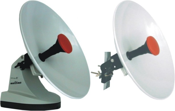

Mr DVB Geplaatst: 1 mei 2008 Geplaatst: 1 mei 2008 Niet goedkoop maar wél goed de Zehnder Multimo AX 40-30. LG 42LM620S met Fransat CAM, MaxDigital 225S, Strong SRT 7805 (HD+), Next MiniX HD Punto Triax 88cm (draaibaar), Triax 78cm (6 lnb's), Triax 64cm (5gr west)
wil. Geplaatst: 3 mei 2008 Auteur Geplaatst: 3 mei 2008 Zehnder Multimo AX 40-30 deze heb ik al ee3ns getest met een slecht resultaat. Vraag toch nog even de aandacht voor de vlakschotel voor 68 €. Als geen respons meer krijg dan ga ik maar een 45 cm grijs technisat kopen. willem.
