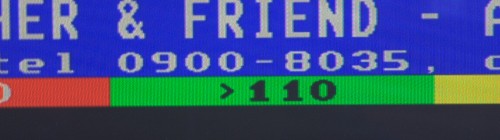

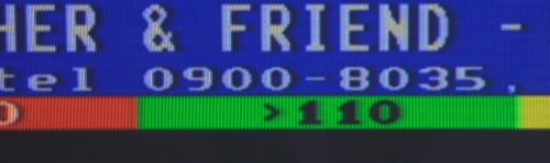

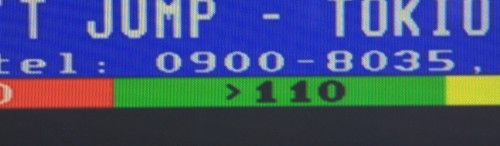

Gast pieterg Geplaatst: 4 mei 2008 Geplaatst: 4 mei 2008 Origineel bericht van: Happy2000 Origineel bericht van: pieterg dan heb je het topic toch niet goed genoeg gelezen, het is nog niet helemaal opgelost. EDIT: Re: Happy2000 Heb je de drivers wel in de flash image gedaan en toen geprobeerd met die image of het weg was? Bij Cobra is het nu ook verholpen, had de driver in een image gedaan die op cf stond en had de image in de flash niet gedaan. Ik gebruik geen multiboot Heb idd wel dubbel gecontroleerd of het om de laatste 20080430 drivers ging. Betreft de 20:33, dus ze zijn het echt. Overigens is ook de yuv nog niet helemaal goed. De groene waas is idd weg, maar de kleur groen is niet sterk genoeg. Ik maak even een paar fotos.

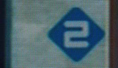

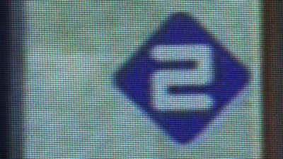

Gast pieterg Geplaatst: 4 mei 2008 Geplaatst: 4 mei 2008 het groen van yuv is te zwak, duidelijk te zien in de groene knop van tuxtext. Het heeft ook gevolgen voor wit (zelfde tuxtext plaatjes), maar ook voor bijv het ned2 logo, is voor yuv echt veel te donker blauw. hoort richting groen, zie rgb foto.

Happy2000 Geplaatst: 4 mei 2008 Auteur Geplaatst: 4 mei 2008 Onder tussen even getest hier, en bij blauw is het nog niet helemaal weg zie foto. VU+ Ultimo 4K - DVB-C FBC - DVB-S FBC Tuners - VTI Image. Dreambox 8000HD PVR - 2x DVB-C 2x DVB-S Tuners - OpenATV, Image.Multi Focus Dish E85, 28,2E - 23,5E - 19,2E - 13E - 9E
