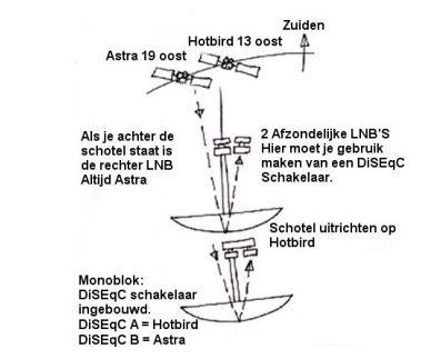

D.Quijote Geplaatst: 10 mei 2008 Geplaatst: 10 mei 2008 We hadden vroeger een mooie database, daar kwam deze tekening volgens mij vandaan. Salu2, D.Quijote M7 sat 801, Amiko HD 8155 en HD 8165 + combo
TVVL Geplaatst: 10 mei 2008 Auteur Geplaatst: 10 mei 2008 Dus als ik het goed versta moet ik op hotbird uitrichten ipv op astra?
D.Quijote Geplaatst: 10 mei 2008 Geplaatst: 10 mei 2008 Inderdaad, zoals de tekening laat zien Salu2, D.Quijote M7 sat 801, Amiko HD 8155 en HD 8165 + combo
leo1949 Geplaatst: 10 mei 2008 Geplaatst: 10 mei 2008 Klopt niet helemaal want je kan het ook andersom doen. Op je tekening staat de schotel gericht op Hotbird en loenst naar Astra. Je kan een monoblock ook op de andere hals bevestigen en laten kijken naar Astra en loensen naar hotbird. Dan is als je achter de schotel staat de linker lnb gericht op Astra. De zwakste satelliet daar richt je op en de sterkste laat je loensen. Leo Vroeger waren de kratten bier van hout en moest je zuipen om de kachel aan te houden Waar de darmen vol van zijn loopt de anus van over.
