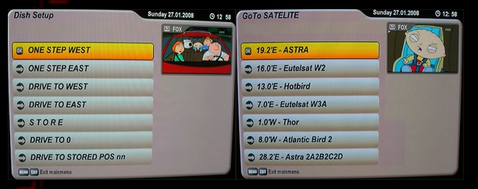

sijberman Geplaatst: 20 mei 2008 Geplaatst: 20 mei 2008 Jeetje dat is nogal wat ik d8 dat er een soort plugin was. Als ik een foto zie bij drhans tenminste. Zoiets lijkt me ook wel wat, meer heb ik niet nodig. zie foto. Greetz, Sijberman.
