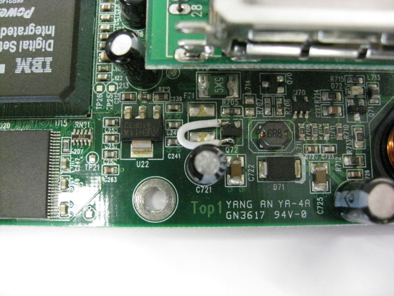

Ben toch benieuwd hoe je Q72 hebt doorgemeten, het is namelijk een mosfet.

Hoi sat vrienden had hier nog een dreambox 500s liggen die geen astra 3 wou door geven door wat speurwerk heb ik de oplossing gevonden met de Q72 zie onderstaande foto
ik hoop dat ik hier heel wat sat vrieden mij kan helpen die dit probleem ook haden
