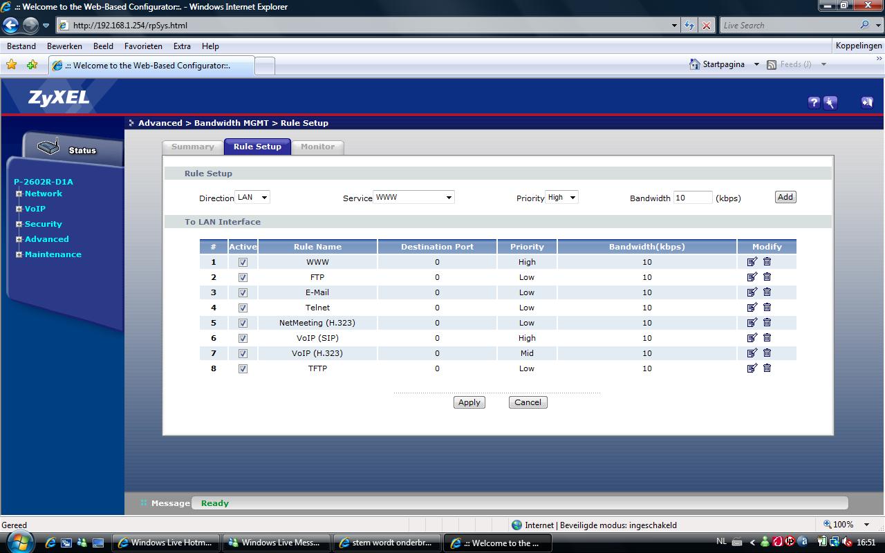

sattos Geplaatst: 29 mei 2008 Geplaatst: 29 mei 2008 hallo, ik zit met volgende probleem nl. als ik iemand aan de lijn heb wordt spraak continu onderbroken.het lijkt als degene die aan de andere kant van de lijn zijn zin niet afmaakt,dat is vrijlastig ik heb zyxel van telfort en bel voip
borsjea Geplaatst: 30 mei 2008 Geplaatst: 30 mei 2008 IS het bij iedere gesprekspartner? Heb je voldoende brandbreete over voor je voipverbinding, geen extreem zware downloads? Welke zyxel heb je, typenr Ik heb zelf een zyxel waarin ik voor bepaalde protocollen op voorhand bandbreete kan reserveren, welicht dat dat helpt.
sattos Geplaatst: 30 mei 2008 Auteur Geplaatst: 30 mei 2008 2602R heb ik,tijdens het gesprek heb ik geen zware downloads hoor. bij bepaalde instellingen dus via modem heb ik alles op low gezet behalve voip en surfen staat bij mij hoog. en of dat bij elke gesprek is moet ik even in de gaten houden zie bijlage mvg

RS2000 Geplaatst: 6 juni 2008 Geplaatst: 6 juni 2008 10 kbps lijkt mij zeer weinig voor spraak, zet die rules eens uit of verhoog ze als test eens tot b.v. 1000 kbps, ik denk dat 384 kbps toch wel het minimum is voor een goede spraak verbinding.
sattos Geplaatst: 6 juni 2008 Auteur Geplaatst: 6 juni 2008 hallo, ik heb die op 1000 gezet,maar geen verbetering,heb jij enig idee hoe ik die anderen moet instellen? zie mijn plaatje(naamloos)
