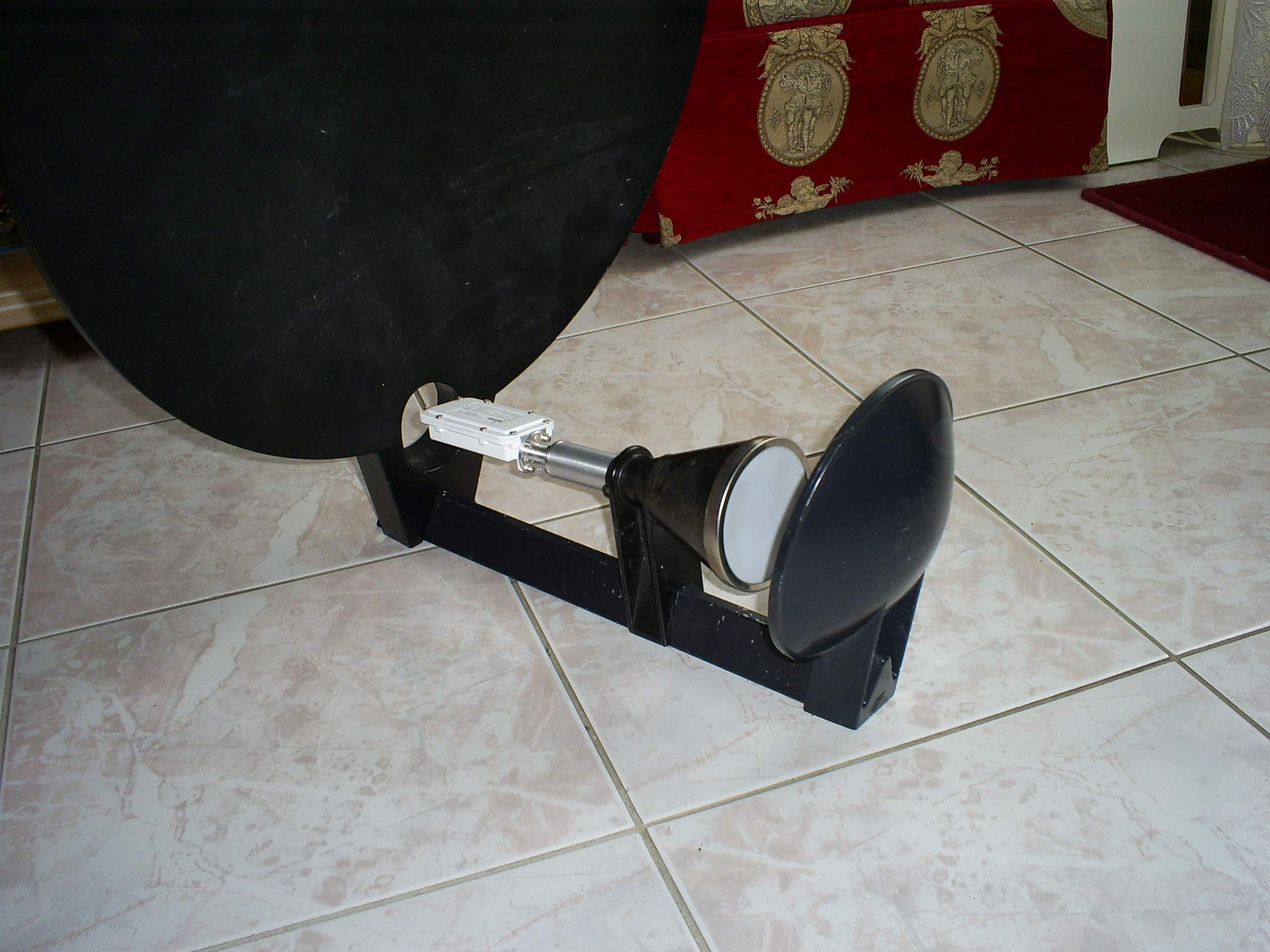

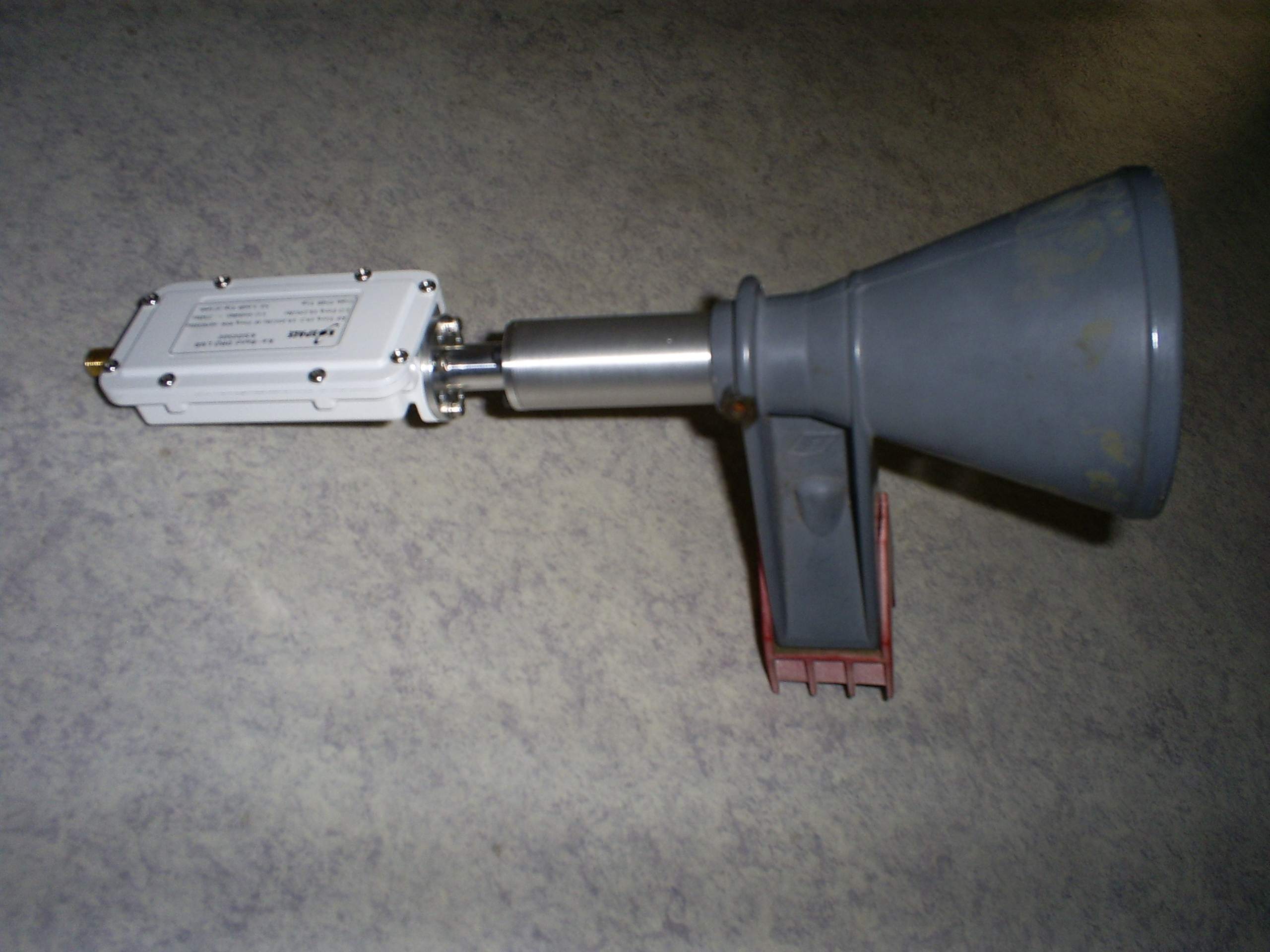

Snuffer Geplaatst: 20 juni 2008 Geplaatst: 20 juni 2008 Hierbij dan de feedhorns waarover ik kan beschikken bij het zoeken naar KA-Band feeds. TBS IPTV FEEDS NETWERK MAKEN .
Big fellow Geplaatst: 20 juni 2008 Geplaatst: 20 juni 2008 Ziet er wel netjes uit. Kan je eens een foto van de binnenzijde plaatsen? “Success is not final, failure is not fatal: it is the courage to continue that counts.” ~ Winston Churchill
Snuffer Geplaatst: 21 juni 2008 Auteur Geplaatst: 21 juni 2008 Kan wel ja maar is niet veel te zien de binnenkant loopt conish van de KU grote naar de KA grote taps toe zeg maar. TBS IPTV FEEDS NETWERK MAKEN .

Snuffer Geplaatst: 24 juni 2008 Auteur Geplaatst: 24 juni 2008 Polvo De LNB's komen vanuit Korea direct bij de fabriek besteld en de feedhorn zelf is draaiwerk gemaakt met de Black en red X3 machine die hier staat. Er zijn geen TV uitzendingen te zien wel feeds vanuit Afrika en wat militaire beelden ook zitten er wat bewakings beelden op. Data is er ook te vinden. Deze band is op het moment erg rustig maar zal in de toekomst wel de manier zijn om b.v canal digitaal alleen maar in NL te laten zien de footprints kunnen namelijk heel klein en erg gericht zijn. Ron / Snuffer p.s als er intresse genoeg is kan ik wel colectief wat van die dingen bestellen MAAR LET OP GEEN HANDEL DUS . TBS IPTV FEEDS NETWERK MAKEN .

Snuffer Geplaatst: 26 juni 2008 Auteur Geplaatst: 26 juni 2008 Den eerste omdat 1 LNB niet het gehele bereik heeft. Hotbird loopt b.v in het stukje 19,2 tot 19,8 GHz en W3 heeft 21,2 tot 21,8 nodig etc daarom 3 lnb's iedere lnb heeft een stukje van de gehele band. Tevens heb je een Feedhorn nodig die afwijkt van de bestaande hij past niet omdat de flens veel kleiner is 10,8 mm doorgang en een KU heeft mijn ik 18 mm . deze feedhorn zul je zelf moeten maken of laten maken. Kortom nog niet zo simpel als KU. Ik ben tot nu toe voor het project aan LNB's en feedhorns 575,00 Euro kwijt. Voor hen die een bod willen doen roept u maar. TBS IPTV FEEDS NETWERK MAKEN .
