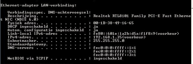

ip4da? vreemd...
Heb je ook al "ipconfig /all" geprobeerd zoals de vorige poster zei? En wat staat er dan bij "Standaardgateway" (belangrijk om te weten)?
Dit adres van "Standaardgateway" direct invullen in de browser: http://192.168.1.???
Vu+ DUO 4K (OpenPLi), Visiosat 13.0/19.2/23.5/28.2°E
Dat standaardgateway leeg is, is niet goed want hier zou het adres van je netgear router moeten verschijnen.
Heb je ook de PC al eens opnieuw gestart en de netgear router uit- en daarna weer ingeschakeld? Zoniet dan doe dat eerst even.
Als het nog niet goed is, kun je ook eens in de netwerkinstellingen kijken of het verkrijgen van een IP adres dynamisch ingesteld staat in plaats van statisch?
Kijk hier voor een handleiding, volg de stappen voor jouw besturingssyteeem onder "dynamisch".
Je kunt ook dezelfde stappen eens herhalen met je andere PC die je op de router aansluit.

hallo,was even mee bezig geweest.
heb alles los gekoppeld,vervolgens pc me belkin aangesloten op LAN poort.Belkin stekker uit de muur gehaald en opnieuw erin,vervolgens pc opnieuw gestart.
geen enkel resultaat achter standaardgateway blijft gewoon leeg!!
oja die instellingen van die site zyxel die waren al zo.
iemand nog enig idee???
Nu heb ik alles terug gezet zoals het hoort,zyxel als router en belkin als switch.Nu staat achter standaardgateway ip nummer van mijn zyxel

Helaas, dan rest als enige toch (weer): lees a.u.b. de handleiding van de Belkin router. Daar moet in staan hoe je deze via de webinterface kunt benaderen. Of schakel een handige vriend of kennis in die in de buurt woont.
Daar moet ik Frank67 volledig gelijk geven.
Je zult toch eerst ervoor moeten zorgdragen dat je de meest elementaire zaken in je 'keuken' in orde hebt.
Zo lang je niet in de configuratie van je Belkin router kunt kijken weet je ook niet wat er nu wel of niet aan staat.
Als je erin geslaagd bent om de configuratie op te vragen kunnen we je waarschijnlijk wel verder helpen.
Probeer eerst die Belkin router eens een factory reset te geven. 99.99% van de routers begint dan IP adressen uit te delen met standaard gateway adressen. Dan weet je ook meteen wat je wachtwoord is, want die wordt ook gereset ;-) .
Als je dat gedaan hebt, even melden en dan helpen we je wel verder.

ik heb die belkin router terug gebracht,die bleek geflashd te zijn die reageerde nergens meer op.Nu heb ik gelukkig een nieuwe.
