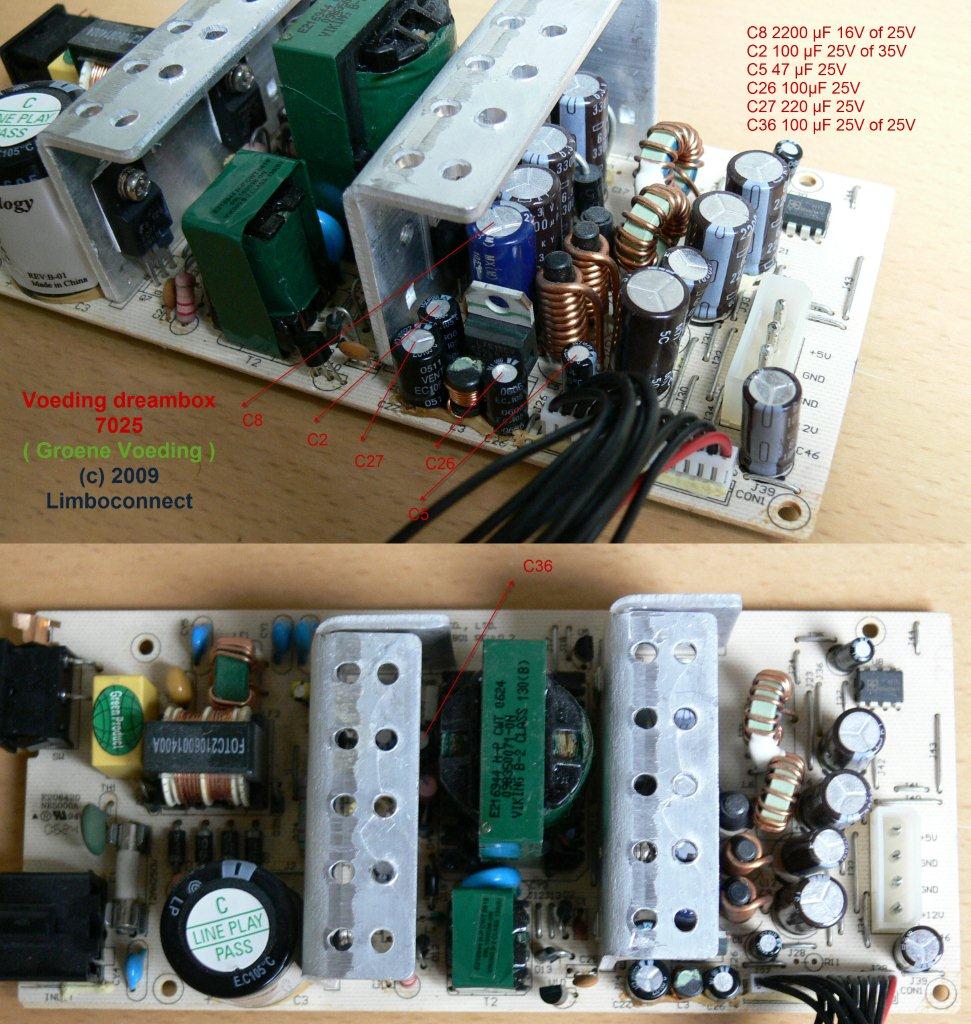

Edgar-knarretje Geplaatst: 30 mei 2009 Geplaatst: 30 mei 2009 Origineel bericht van: BBEER Heb je alle Elko's vervangen of alleen degene die in het forum staan vermeldt? Denk ook aan de kleine Elko's aan de hoogspanningszijde van de trafo's. Leuk dat dit onderwerp zoveel belangstelling heeft: ik heb dit vervangen: C8 2200uF 16V or 25V C2 100uF 25V or 35V C5 47uF 25V C26 100uF 25V C27 220uF 25V En in tweede instantie C36, dat is een elco onder het koellichaam. Ik heb met een pincet de elco eruit gehaald en de nieuwe er weer ingezet. Daarna draaide de voeding zonder problemen. Verder: mijn zelfdenkende ventilatortje doet zijn werk (onhoorbaar) bijzonder goed Het is dus een aanrader. ** dreambox 7025, 2 cable tuners, Gemini 3.8, Enigma 2 MGCCAMD + NEWCS **

limboconnect Geplaatst: 6 oktober 2009 Geplaatst: 6 oktober 2009 Hier een simpel voedingsschema voor de dreambox 7025 met groene transformator. Voor mensen die geen zin hebben om de condensatoren te zoeken. Dreambox 7025, 300GB HD (Openpli) Astra-Hotbird,Ziggo XBMC
alx Geplaatst: 6 oktober 2009 Geplaatst: 6 oktober 2009 Omschrijving componentenopstelling. Dank daarvoor. Gemakkelijk te weten naar welke Electr.C's je moet zoeken/kijken. Ik ben allergisch voor pollen en mensen die regels uitvaardigen, maar er zichzelf niet aan houden. Amstrad650D2Mac>>TF5000PVR>>etc.>>/DB7025+/TF5300KPN,VU+Duo Moteqc2100a-schotel 1mtr-X-Cam/Aston 1.05.
Hans1. Geplaatst: 25 november 2009 Geplaatst: 25 november 2009 Zeker handig die foto!!! Heb ik vrijdag wat te doen ;-)
Hans1. Geplaatst: 27 november 2009 Geplaatst: 27 november 2009 Vanochten de spulletjes gehaald. Meteen een nieuwe soldeerbout en lint gehaald om het oude soldeertin te kunnen verwijderen en zo de elko's er mooi uit te kunnen halen. Nieuwe elko's er in gezet en voila. Hij doet het weer.
