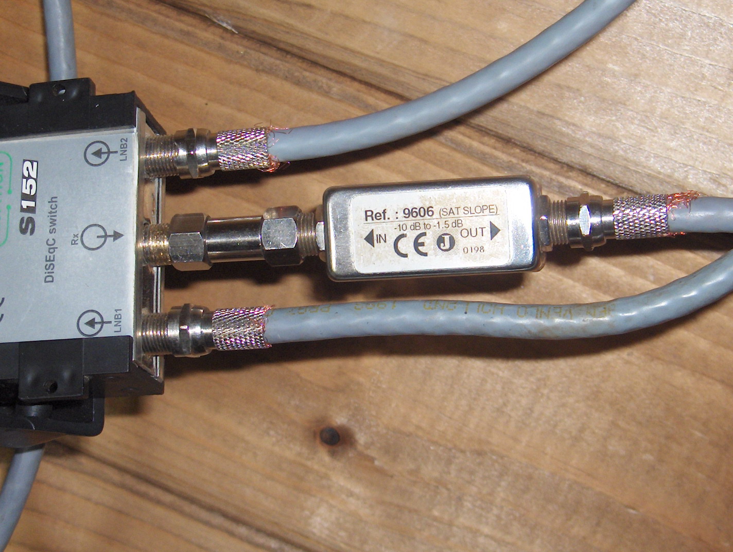

ik heb dit ook ondervonden met mijn 7710HDPVR.De HD kanalen op 23° werden allemaal ingelezen (TVV) behalve EEN HD en NED HD. Met mijn vroegere Nokia 9200S had ik ook een soortgelijk probleem maar mits toepassing van een egalisator waren deze problemen opgelost. Ik heb deze oude egalisator nu tussen de disecq en tuner staan en nu worden alle kanalen gededecteerd. Ik krijg nu ook geen foute meldingen meer als zou ik geen abonnement hebben op deze kanalen.
TF7710HDPVR(HD Western digital Sata II 16MB 500GB)- Aston modue 2.26 met TVV - Astra 1/2/3/hotbird/eurobird 1/eurobird 9A
