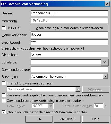

Gast tzrider Geplaatst: 30 juli 2008 Geplaatst: 30 juli 2008 Citaat: Heeft iemand al bestanden van een PC naar de HDD van de PH gecopieerd en zo ja op welke wijze? Dat gaat vrij eenvoudig. Ik gebruik de Total Commander daarvoor. Je kunt de \Share directory op de PCH zo makkelijk benaderen, daar zelf weer sub-directories in maken of copieren naar de bestaande \Download of \Video directory. Wel heeft mijn PCH de vervelende eigenschap dat op het apparaat gedownloade torrents soms niet meer zichtbaar zijn via de FTP verbinding en ik een andere truc moet toepassen om ze van de PCH af te halen. Maar zelf naar de PCH copieren via FTP ging tot nu toe goed. Neem aan dat het ook via SMB (Samba) kan maar daar moet ik me in verdiepen dus als iemand daar een paar tips over zou kunnen posten zou het mooi zijn ! Hieronder FTP scherm Total Commander. Uiteraard IP adres aanpassen, default user en ww zijn ftpuser en 1234. Dus: - Total Commander downloaden (www.ghisler.com) - Installeren - Ga naar: Netwerk -> FTP verbinding maken - Gegevens invoeren zoals voorbeeld en opslaan - Knop 'Verbinden' drukken op FTP scherm
Jürgen Geplaatst: 31 juli 2008 Geplaatst: 31 juli 2008 Bedankt voor de tip, het werkt perfect. Het is zo simpel, je moet het alleen weten. Alleen de kopieersnelheid is niet om naar huis te schrijven maar dat was al bekend. Volgens mij is er ook niet iets dat sneller kopieert. Maar voorlopig heb ik dat bereikt wat ik mij van het apparaat had voorgesteld en dat is het belangrijkste. MacBook Air M2 2022 - iPad Air 2021 - Iphone XR - Apple TV 4 2021
Gast tzrider Geplaatst: 31 juli 2008 Geplaatst: 31 juli 2008 Ik haal op zijn snelst met de Total Commander iets van 5000 kb/s maar dan moet alles meezitten.
