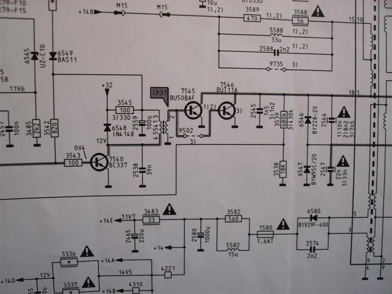

Jan Ambers Geplaatst: 2 augustus 2008 Geplaatst: 2 augustus 2008 Ik heb hier een GR-2.1 chassis waarvan rondom het beeld enkele cm te groot is, de C's 11nF en 1500pF in de horiz afb zijn nagemeten en OK Beeldbreedte reg reageert niet meer
Jan Ambers Geplaatst: 2 augustus 2008 Auteur Geplaatst: 2 augustus 2008 Opgelost: elco lekte en baantjes weg...

Jan Ambers Geplaatst: 3 augustus 2008 Auteur Geplaatst: 3 augustus 2008 C2599-100µF63V,in omgeving drivertrafo THT. Aan printzijde 2 banen weg onder masker. Nieuwe C en 2 draagbruggen werkte prima!
Snurker Geplaatst: 3 augustus 2008 Geplaatst: 3 augustus 2008 Mijn beste brave Belgische bier specialist ... Merci très bien pour la responce ... Deze Hollander plaatst hier even een stukje schema van de GR2,1 en ziet slechts een elco van 100 microF op positie 2559 zou dat de bewuste defecte elco kunnen zijn ?? Snurker ( Straks zijn meer behangers nodig om OLED schermen tegen de wand te plakken)
Jan Ambers Geplaatst: 3 augustus 2008 Auteur Geplaatst: 3 augustus 2008 Ja dat is 'm, sorry ik had 2599 getikt maar moet 2559 zijn... De BB pot reageerde niet meer en vertikale lijnen waren niet meer recht... Ik heb de brugjes geplaatst ter vervanging van opgevreten tracks, maar heb me niet meer de moeite gedaan de tracks op schema op te sporen.
