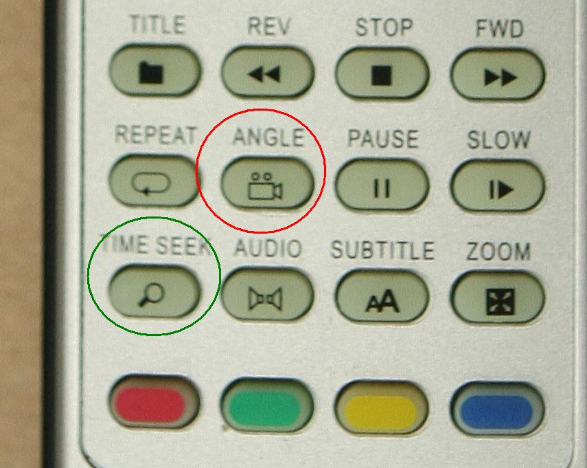

Gast tzrider Geplaatst: 2 augustus 2008 Geplaatst: 2 augustus 2008 Ik heb ook regelmatig problemen via FTP. Torrents die verdwenen of via FTP onzichtbaar zijn. Zal zo eens op de mijne testen. UPDATE: Hier lukt het dus wel maar dat zegt niets. Probeer eens op de PCH zelf te wissen met de AB. Markeer een te wissen directory/bestand met 'Angle' en daarna met 'Delete' wissen. Op de PCH zelf lukt vaak meer dan via FTP. Zaken copieren naar externe USB HD of stick (indien EXT2 of 3 geformateerd) lukt via de toetsen in de rode en groene circel (markeren/copieren). Citaat: Omdat het OS van de PH op UNIX is gebaseerd Is dat niet Linux ?
