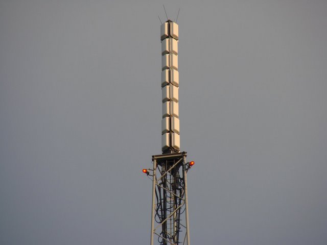

ReneBee Geplaatst: 7 augustus 2008 Geplaatst: 7 augustus 2008 Ok, Dan doen we het anders: Staan er op de mast die jij kunt zien het soort "broodjes" zoals op deze DVB-T antenne ? Ze kunnen in vorm iets verschillen, maar zo ongeveer. Groeten,

Gast Lateron Geplaatst: 9 augustus 2008 Geplaatst: 9 augustus 2008 Soory, maar als ik jouw link DVB-T antenne aanklick krijg ik de volgende boodschap. The requested URL /_gnRTH5Ox-3o/RnRneGz45HI/AAAAAAAAAA4/F7AJ0-tLQ-U/DSC02714.JPG was not found on this server. Op de berg waar ik het over heb staat een park van 10 antenne- masten, maar "broodjes" heb ik niet echt kunnen vinden.
Gast Lateron Geplaatst: 9 augustus 2008 Geplaatst: 9 augustus 2008 Bedank voor de link. Da’s knap! De site www.tdt.es geeft aan dat voor mijn postcode regio ik 21 TV kanalen en 6 radio kanalen kan ontvangen. Met een binnenantenne kan ik bij goed weer 27 TV kanalen ontvangen en met een buitenantenne zijn het er 44! Misschien is de site niet actueel. Waar het mij om gaat, het sportskanaal “Teledeporte” (BENITACHELL CANAL 66) is volgens de site te ontvangen. Juist deze valt het snelste weg bij minder weer. Een ander sportskanaal “Tele 5 Sport” (BENITACHELL CANAL 68) valt ook gauw weg maar niet zo snel. Met een verrekijker heb ik toch kunnen zien dat er meerdere antennes staan met “broodjes”. Ik denk dat ik de juiste berg heb, in Benitachell, een dorp even verder op. Ik heb al eerder gespeeld met de buitenantenne en dacht het te hebben gericht voor maximaal signaal. Moet toch iets anders zijn. Ik heb 2 ontvangstapparaten voor TDT en beide geven hetzelfde resultaat. Analoge TV signaalsterkte is goed op ieder van de 11 beschikbare kanalen, dus de coax bekabeling moet goed zijn.
matthew_be_wvl Geplaatst: 9 augustus 2008 Geplaatst: 9 augustus 2008 Origineel bericht van: Lateron Soory, maar als ik jouw link DVB-T antenne aanklick krijg ik de volgende boodschap. The requested URL /_gnRTH5Ox-3o/RnRneGz45HI/AAAAAAAAAA4/F7AJ0-tLQ-U/DSC02714.JPG was not found on this server. Meestal helpt het als je de afbeelding nog eens ververst. Veel sites zijn niet echt voor hot-linking... Philips DSR 7121, Multytenne Single en TV-Vlaanderen toppakket
