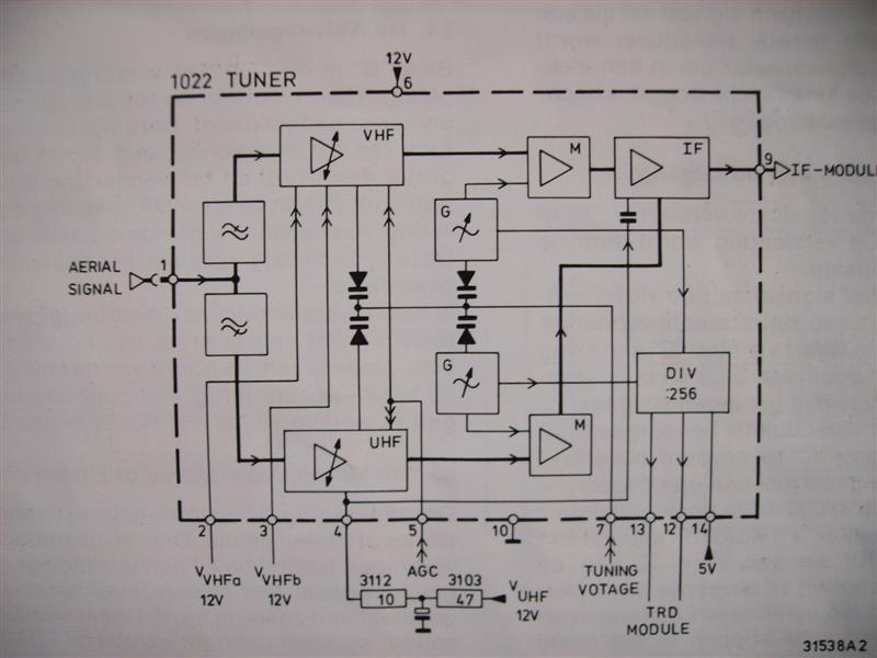

Kan iemand mij de aansluitingen geven van de volgende tuners:
- UV415 (8 pennen + massa) VCO
- UV411 (8 pennen + massa) VCO
- UV816 (12 penne + massa) VCO + Prescaler
- UV917 (8 pennen + massa) PLL
Mocht je tech. specs hebben dan ben ik ook geinteresseerd

UV411 = UV 415 alleen laatste heeft tevens S band
(zie eerste foto voor aansluitingen (400 serie)

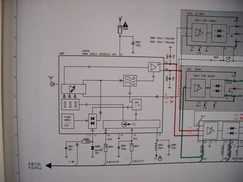

UV816 werd gebruikt in het D16 I, II en III chassis van Philips
sorry nog even geen gegevens
Toch nog gevonden zie derde foto

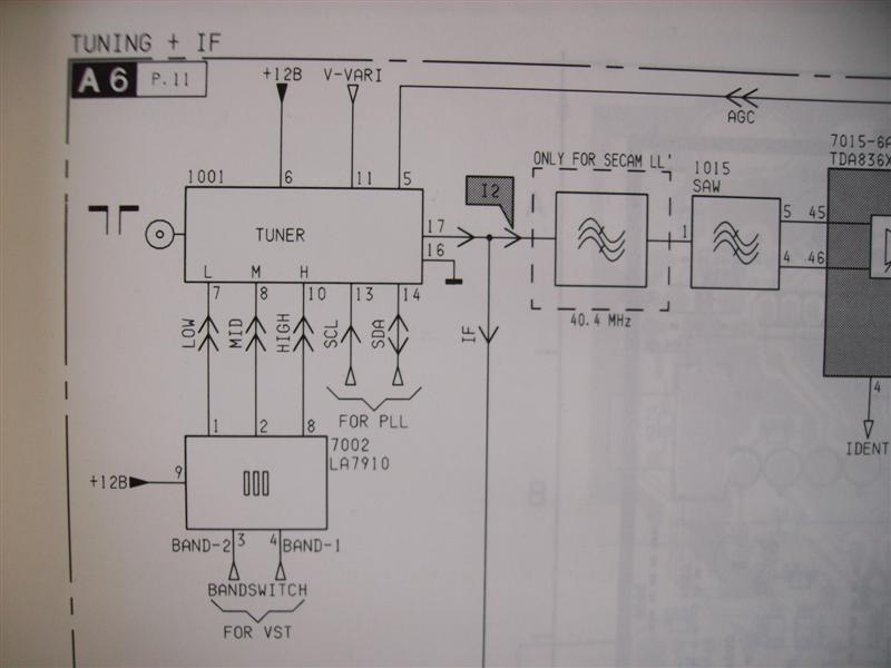

UV917 wordt gebruikt in het AA5AB chassis (zie foto 2)
