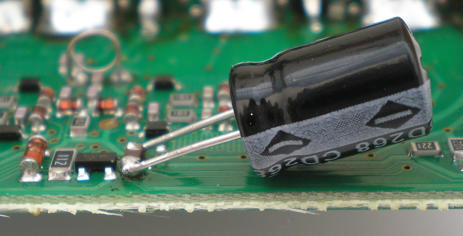

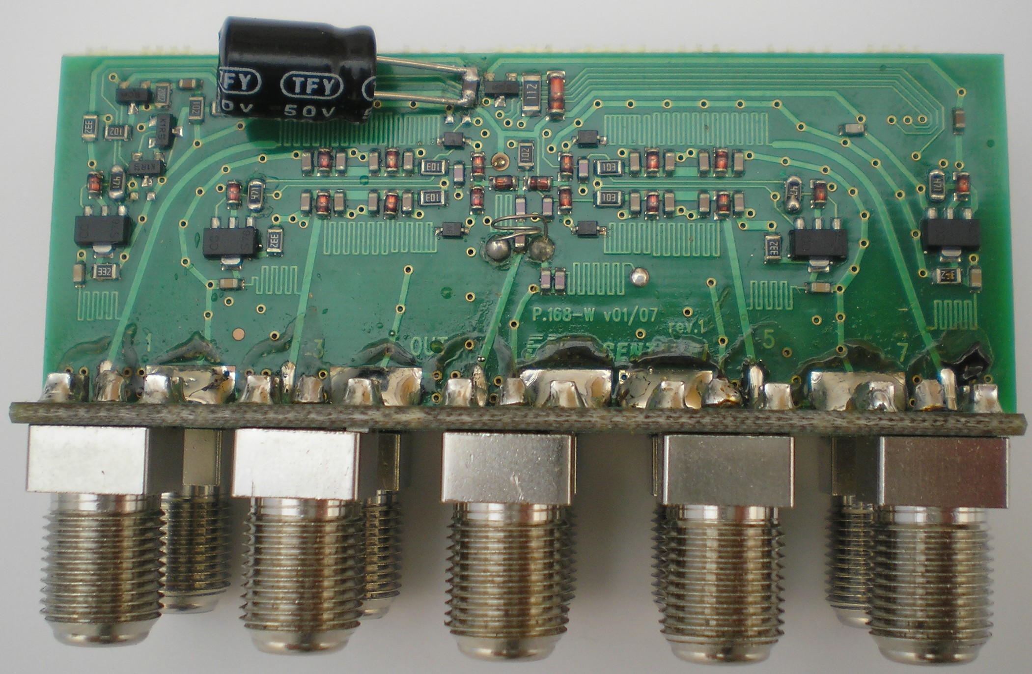

ronald10 Geplaatst: 11 oktober 2008 Geplaatst: 11 oktober 2008 @ HENKSAT Ik heb nu de P.168-W V2 maar deze is nog van voor juni 2008.Op de 7025 werkt deze niet helemaal perfect.Vraag is of de hardware/SOFTWARE modificatie ook zelf te doen is. ZIE BERICHT emp Dreambox DM7025, DM800 Switches manufactured before 6/2008: While switching, suspected short interrupts of LNB power cause reset of the switch and loss of reception. Switches are adapted since June 2008, older products can be modified in the factory (charged service), or by qualified user (instructions will be sent upon request). DM500HD | DM7020HD | DM800HD se | DM8000

ronald10 Geplaatst: 22 oktober 2008 Geplaatst: 22 oktober 2008 Origineel bericht van: BraindamageBE Ik heb ook die EMP's gekocht en denk dat ze ook van voor Juni zijn. Had die EMP's speciaal gekocht omdat ze ideaal zouden zijn voor de dreambox, maar blijkbaar dus niet Of geven ze enkel problemen met de 7025 en de 800? Ja enkel problemen met de 7025 en de 800. Ik heb wel ondertussen een hardware modificatie gedaan en dat liep twee dagen goed maar daarna was het over met de pret. Hello, here is a simple guide how to modify your switch: 1. pull the switch out of the plastic cover 2. loose the nuts on connectors and remove the metal case 3. solder carefully electrolytic capacitor 100uF (for voltage 25V minimum) to an existing SMD part, pay attention to capacitor's polarity, see pictures 4. make sure that no unwanted electrical join was created by soldering, check position of added capacitor - it must not touch the metal case 5. reassembly the metal case, tighten the screws on connectors, push the switch back into plastic cover DM500HD | DM7020HD | DM800HD se | DM8000
