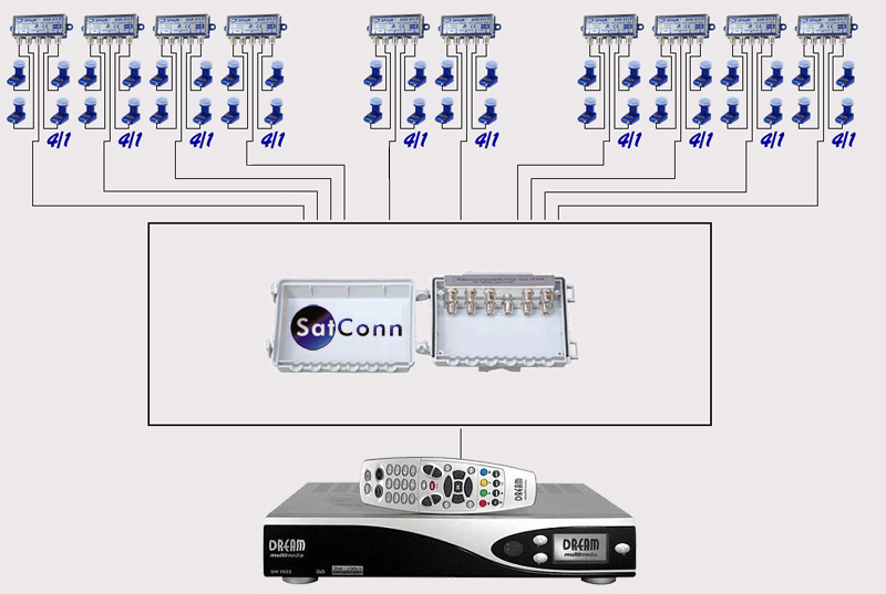

Gast NeO Geplaatst: 12 september 2008 Geplaatst: 12 september 2008 Geen idee, Wat ik dus bedoelde te zeggen is dat je de Satconn simpel kan uitbreiden met extra 4/1 switche op de 10 ingangen. dat zou volgens mij moeten werken, maar zoals gezegt heb ik het nog niet getest. Bekijk de afbeelding maar eens. Dan hoef je dus ook niet extra een Satconn 10/1 + Spawn aan te schaffen, maar een 5 euro kostende 4/1 switch. (of meerdere als je meer aansluitingen nodig hebt)

Gast NeO Geplaatst: 14 september 2008 Geplaatst: 14 september 2008 Net getest en het werkt.! Je kunt dus in Mode 5 evt op alle 10 de poorten een extra 4/1 switch hangen, dan heb je dus een maximum van 40 lnbs die je kunt aansluiten. Jammergenoeg wil het in mode 8 (auto modus 1+5+6) niet werken, denk omdat je de verschillende protocollen door elkaar gebruikt en de swicht de klus kwijt raakt. (modus 7 werkt wel weer) Instellen doe je hetzelfde als bij een normale lnb in mode 5, alleen selecteer je in plaats bij "optie 3 : DiSEqC parameter " niet "None" maar "A/A" "A/B" "B/A" "B/B"

Gast NeO Geplaatst: 15 september 2008 Geplaatst: 15 september 2008 Nee, Nogmaals als je al een Satconn 10/1 hebt, kun je een goedkope 4/1 Disecq 1.0 swich kopen, en die op 1 van de 10 poorten aansluiten. Je hebt helemaal geen duure Committed Spaun switch nodig.
Gast gerard0610 Geplaatst: 15 september 2008 Geplaatst: 15 september 2008 Origineel bericht van: -=_NeO AtOmiC_=- Origineel bericht van: gerard0610 Heb je dit met een DM800 voor elkaar gekregen ??? (Ik hoop het ). Grerard Nee, met mijn Dm500. Maar het zou ook met een dm800 moeten werken. Helaas werkt het zo NIET met een Satconn 10/1 en daarop een of meerdere "normale" comitted 4/1 schakelaars, in combinatie met een DM800 . In welke mode ik de 10/1 en de DM800 ok zet. Hij doet het niet of niet goed (Diseqc schakelt onregelmatig of niet. Als ik alleen een 10/1 schakelaar gebruik doet hij het wel/beduidend beter. ter ino: Ik had deze schakeling (10/1 als Uncomitted en enkele eenvoudige 4/1 comitted schakelaars) vroeger op mijn DM500 zitten en het werkte prima (misschien soms wat moeite indien ik schalede vanuit 13E naar een andere positie. Ook draaide mijn Motec Diseqc motor prima in deze schakeling. De DM800 losgekoppeld en de DM800 er op en ingesteld zoals de mensen met een DM7025 hebben, maar helaas toen werkte het niet meer. Ook niet in allerlei andere variaties van setting in de DM800. Hebben anderen wel een idee ergens gelezen of zelf ervaren> Het blijft raar dar alleen de DM800 deze configuratie niet wil werken. Zou dit wel werken met een Spaun SUR420 met 4 normale committed diseqc schakelaar, in combinatie met een DM800? Alle info is welkom. Groet Gerard
Gast NeO Geplaatst: 16 september 2008 Geplaatst: 16 september 2008 Vaag dat het met een dm800 niet werkt. Als je alleen de 4/1 rechtstreeks aan de dm 800 hangt, werkt het dan wel.? Meschien dat de dm800 erg kieskeurig is qwa 4/1 switches. Zoals gezegt totaal geen probleem met een dm500, werkt perfect. Je kunt proberen de Satconn te aarden, dat wil wel eens helpen als je van die rare storingen hebt.
Gast gerard0610 Geplaatst: 16 september 2008 Geplaatst: 16 september 2008 Inderdaad doet de DM800 het met een 4/1 switch perfect. Met de satconn 10/1 alleen functioneerd de DM800 ook goed. Maar wil je de DM800 uitbreiden naart 11 LNB's of meer, dan schakeld de DM800 de Satconn10 als UnComitted en diverse 4/1 schakelaars, niet meer. Inderdaad vreemd. Ik kan maar niemand vinden die met een DM800 11 of meer LNB's aan kan sturen. Heeeeellllp. Een oproep aan eenieder die zo,n applicatie werkend heeft Het mag ook met andere (uncommitted)schakelaars zijn (evt Spaun?) Groet Gerard
