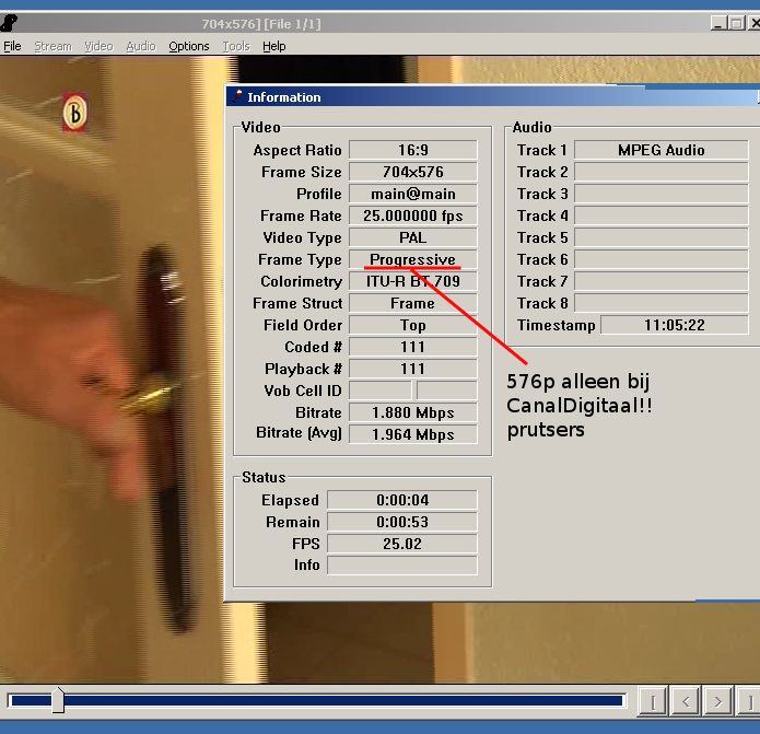

Jaja, ik kon het zelf ook al niet geloven, maar ze zeggen het zelf!! grin.gif
CDS heeft al eerder bewezen dat ze incapabel zijn als het op het instellen van encoders aankomt: de encryptiebit stond ooit bij alle zenders uit. De providernaam staat nog steeds niet bij alle zenders goed. Dan zeg ik nog niets over de 1,5mbit/s crashes die niet altijd even snel opgelost werden, die CDS zelfs vaak niet zelf leek te kunnen signaleren..
Nu is er weer wat nieuws, nog mooier dan het voorgaande. CanalDigitaal biedt 576p uitzendingen aan! Kaffeine (programma waarmee ik DVB kijk) doet dan ook braaf wat CDS 'm vraagt en weigert het deinterlace-filter te activeren. Waardoor ik dus constant met mice teeth naar Omroep Brabant kan kijken. Er zullen nog wel meer zenders bij CDS zijn die hier last van hebben, maar ik kijk lang niet alle zenders.
CDS ziet hier natuurlijk niets van op hun eigen goedgekeurde decoders die met SCART zijn aangesloten en niets anders dan 576i als output kennen. Op PC's en HDTV-ontvangers kan dit echter wel problemen opleveren.
Hopen dat CDS nog meeleest. Eigenlijk zouden ze me moeten betalen voor dit soort meldingen. cry

Die regionale omroepen zijn geheel gratis via de satelliet. Voor deze regionalen was satelliet zo wie zo al te duur zodat ze zelf (en niet CDS) de kosten gedrukt hebben door te kiezen voor deze minimale bandbreedte. Die regionalen zijn zeer geknepen, zo geknepen dat er op deze transponder 12 TV-kanalen passen met 11 keer Teletext en nogmaals 10 Radiokanalen... Een proptransponder dus(!)
En als je bovenstaande screendumps goed bekijkt dan kan zelfs een "blinde" zien dat het gewoon een interlaced beeld is en dat die aanduiding progressive onzin is en dus niet deugt. Let maar eens goed op het randje van die openslaande deur...
Binnenkort is bijna alles in MPEG4 bij CanalDigitaal... je SD ontvanger kan dus in de Kliko
Die deur gaat open, of dicht laugh waarmee aangetoond is dat bewegende beelden niet goed op je beeldbuis/scherm komen.
Dit zie je dus ook bij EredivsieLive .. Echt waardeloos.

Die deur beweegt en is wazig/nietscherp, dus geen hakkeltje maar een 'normale' beeld kwaliteit en bij CDS EredivisieLive valt dat extra op.
Die voetballers hebben namelijk de onhebbelijke gewoonten om van het ene naar het andere doel te rennen. :))

2. Ik weet wel hoe interlaced werkt en eruit ziet. Dat screendumpie van hierboven is het klasieke voorbeeld. Het ene halve beeld is iets verschoven zodat je die karteltjes ziet. Een goede deinterlace op je PC instellen en je krijgt een beter beeld, wel uiteraard "waziger" maar geen kartels meer. Dit is dan ook het klasieke voorbeeld waarom in sommige gevallen 1080i slechter uit kan komen dan 720p en feitelijk 1080p echt beter is.
