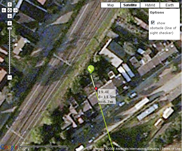

scienide Geplaatst: 24 september 2008 Geplaatst: 24 september 2008 Hallo, Voor het plaatsen van een satelliet bij een vriend van mij moet ik een mast plaatsen in de tuin welke zo'n 4 a 5 meter de lucht in gaat. Situatie is als bijlage bijgevoegd. Welke mast zou hier het beste gebruikt kunnen worden, met de kanttekening dat het niet te duur mag zijn ? Bij een winkel hier in de buurt staat een schuifmast. Zou dit stevig genoeg zijn om de satelliet op te bevestigen? Alvast bedankt, Marco

odysseus Geplaatst: 24 september 2008 Geplaatst: 24 september 2008 Als ik goed naar het plaatje kijk is de achterzijde van de tuin bijna 12 meter van het huis weg, en het huis 6,7 mtr hoog. Vuistregel is dat je ongeveer 2 maal de hoogte als afstand moet aanhouden om over het obstakel heen te kijken. In dit geval kom je dus net 2 meter afstand te kort. M.i. heb je aan een paaltje van een kleine 2 meter meer dan genoeg. Immers dan is het hoogteverschil 4,7 meter maal 2 is 9,4 meter. Achter in de tuin heb je meer dan 11 meter ruimte. Misschien een paaltje van een meter aan het hekwerk maken?? Grote schotels vangen veel wind..
