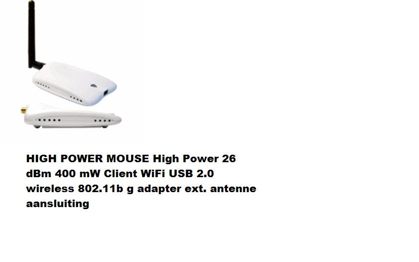

Jürgen Geplaatst: 7 oktober 2008 Auteur Geplaatst: 7 oktober 2008 Inmiddels heb ik denk ik een passende USB WLAN client gevonden waarop ik een externe antenne kan aansluiten (zie bijlage). Het voordeel hiervan is dat het zendvermogen 400mW bedraagt waardoor ik i.c.m. een passende externe antenne HotSpots op afstanden van meer dan 1.000 meter kan gebruiken. Ook heb ik verder geen aparte voeding nodig omdat de voeding via de USB kabel wordt verzorgd. Nu kan ik deze USB WLAN client vlak bij de antenne op de antennemast waterdicht met een korte antennekabel op de antenne aansluiten. Heeft iemand ervaring met dit apparaat (zie bijlage). MacBook Air M2 2022 - iPad Air 2021 - Iphone XR - Apple TV 4 2021

satzoeker Geplaatst: 7 oktober 2008 Geplaatst: 7 oktober 2008 lijkt een beetje op de awus03h ,die volgens specs 500 mw is en waarvan ik je kan vertellen dat de ontvangstgevoeligheid uitstekend is deze word ook uit de usb port gevoed,er zit zelfs een dubbele usb aansluiting aan voor het geval dat 1 port het vermogen niet kan leveren en voor de kenners met rtl 8187 chipset satzoeker` No,No y No
