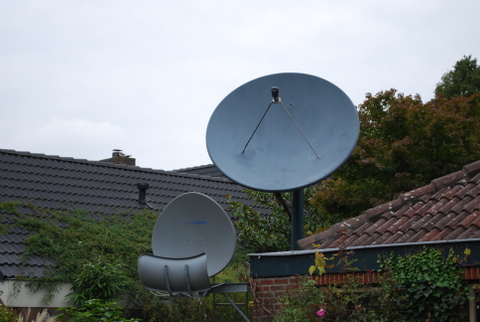

maja Geplaatst: 14 oktober 2008 Geplaatst: 14 oktober 2008 Ik heb een kunststof schotel van 1800mm. Deze schotel heb ik inmiddels 20 jaar. Ik meen dat ik deze schotel inmiddels 3 keer van een nieuwe verflaag heb voorzien. Door de ontlasting van vogels, die op de rand gaan zitten, zijn de verflagen aangetast. Ik wil de schotel gaan schuren nu vraag ik mij af of dit mogelijk is. Zit er op de kunststof een reflectie laag. Wie weet hier iets van en kan mij een advies geven??

maja Geplaatst: 17 oktober 2008 Auteur Geplaatst: 17 oktober 2008 Allen bedankt voor de antwoorden. Ik denk dat het toch wel leerzaam voor veel mede hobbyisten was. Even een bijlage waar het om ging.
