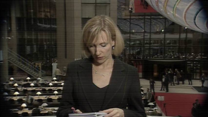

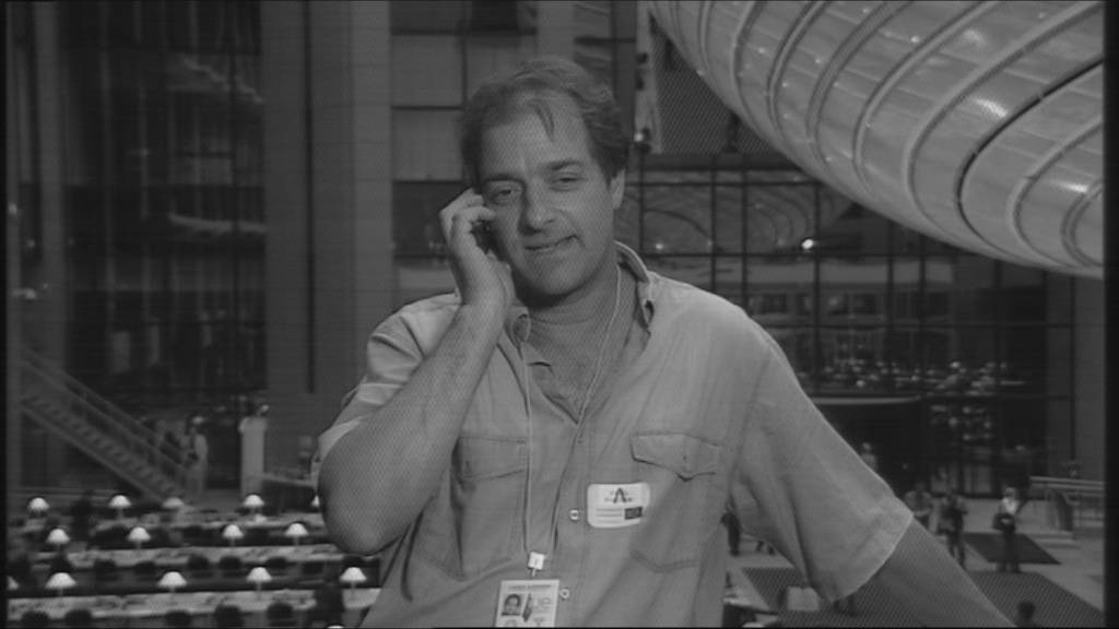

Feedhunter Rini Geplaatst: 15 oktober 2008 Geplaatst: 15 oktober 2008 Reported by Feedhunter Rini on 2008-10-15 02:10 pm 0 Comment Eutelsat W2 (16.0°E) Frequency: 12686 - Pol: V - SR: 5632 - FEC: 3/4 Category: Newsfeed Transmitted in: MPEG-2 4:2:0 (PAL) Comments: Brussel ID HOL 271 CNN newslive I work with: Technomate TM 5402 HD M3 CI super+, or Dr HD F 15, or Clark Tech HD 4100 plus, or VU+ Duo or DVB/Dream DVB met TBS 5980 USB DVB S2 TV Q Box CI and a 110 c.m. Triax dish with quad 0.3 Invacom LNB and a DiseqC 1.2 Motorized H-H Moteck Motor
Snuffer Geplaatst: 15 oktober 2008 Geplaatst: 15 oktober 2008 Geachte operator Waarom flikkert het beeld zo???? TBS IPTV FEEDS NETWERK MAKEN .
Snuffer Geplaatst: 15 oktober 2008 Geplaatst: 15 oktober 2008 CHANNEL Name: "H0L 271 CNN Newslive.nl" Provider: "Newslive Redundant" TRANSPONDER 12688, V, 5632 QPSK 16.0°E (0160 - Eutelsat W2) Signal: 28% Quality: 10% VIDEO 4:2:0 704x480 29.9fps 159kbps 16:9 IDs NetwordID: 1 TransponderID: 1 ServiceID: 1 PIDs Video: 308 Audio: 256 - eng (MPEG-1) PCR: 8190 PMT: 32 Teletext: 0 DATE/TIME 15-10-2008 14:25:58 (GMT +1) REPORTER: Snuffer TBS IPTV FEEDS NETWERK MAKEN .
Newslive Geplaatst: 16 oktober 2008 Geplaatst: 16 oktober 2008 Hee Snuffer, Dit is een composiet signaal wat het einde van de té lange kabel niet haalde. Bij de camera van CNN lukte het wel, die van die vrouwelijke verslaggeefster niet... Later hebben we het met een SDI signaal gewoon wel gehaald.
rtv625 Geplaatst: 16 oktober 2008 Geplaatst: 16 oktober 2008 Daar hebben ze toch vda's met equalising voor uitgevonden ?
