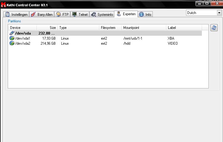

Gast sjaakp Geplaatst: 28 oktober 2008 Geplaatst: 28 oktober 2008 Hier werkt Incubus-CCcam ook al twee dagen zonder problemen. Opnemen werkt ook goed ook HD kanalen. Heb alles op een externe usb hdd van 250gig staan. 1 partitie van 15 gig voor BA en Enigma2 op dezelfde partitie. De rest voor opnamen en DVD. Opstarten via externe hdd gaat vele malen sneller dan met usb stick, en naar mijn mening ook stabieler.
Gast SatMann Geplaatst: 28 oktober 2008 Geplaatst: 28 oktober 2008 sjaakp, heb je een beschrijving hoe het moet op een usb HDD en is het niet zo dat je hdd niet standaard na x tijd in slaap mag gaan? Anders ben je toch de pineut? PS, in die incubus.cfg heb je twee maal een lijn om je server in te stellen, staan die alle twee aan? of heb je er ééntje uitgecommentarieerd? Ik start van een koude start enigma op in 5 minuten. Als de kathi uit standby komt dan heb ik 3 min. nodig. hoe lang doe jij erover? PS. is het ook niet zo dat het een stroomgevoede HDD moet zijn? benieuwd naar je werkwijze. greetz
