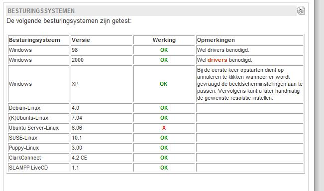

duc748 Geplaatst: 25 oktober 2008 Auteur Geplaatst: 25 oktober 2008 he spider PM heb jij er ubuntu LTS opzitten? als ik op de site van microclient lees dan zie ik dit.
Spiderman1974 Geplaatst: 25 oktober 2008 Geplaatst: 25 oktober 2008 Origineel bericht van: duc748 he spider PM heb jij er ubuntu LTS opzitten? als ik op de site van microclient lees dan zie ik dit. Ja, ik heb er ubuntu 6.06 LTS op zitten en het werkt als een zonnetje. DM800HD ~ OpenPLi DM7000 ~ OpenPLi DM500C ~ OpenPLi WafeFrontier T55 13* - 19,2* - 23,5* - 28,2*

dream-on Geplaatst: 3 april 2009 Geplaatst: 3 april 2009 oh das positief. want mijn server met ubuntu 606lts werkt dus niet. ik meot hem gaan upgraden naar 804... Vu duo2 met pli
duc748 Geplaatst: 3 april 2009 Auteur Geplaatst: 3 april 2009 ik heb Microclient TT Ubuntu 8.10 Server met CCcam 2,10 werkt oke..
