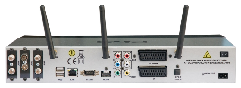

- HDMI/2xSCART/RGB+Composiet/Netwerkaansluiting/SPDIF/3xUSB/RS232/3xLNB in+out/Netschakelaar

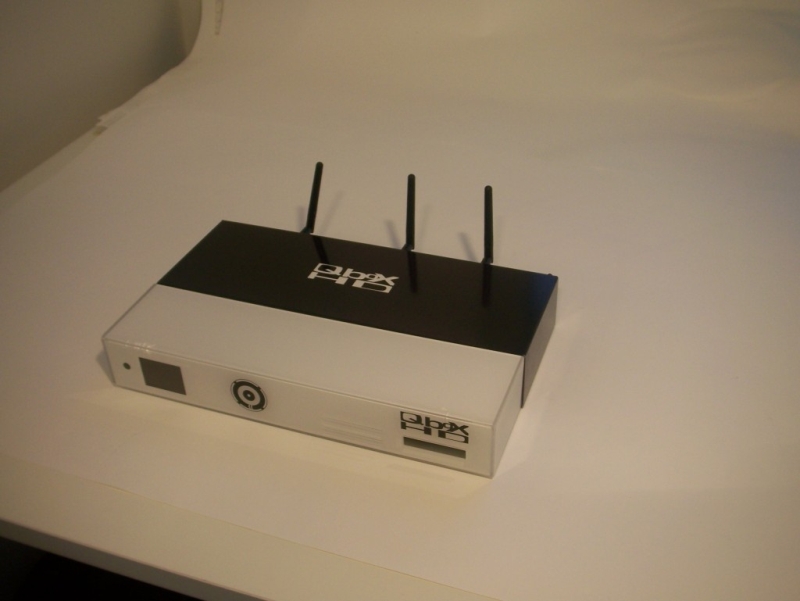

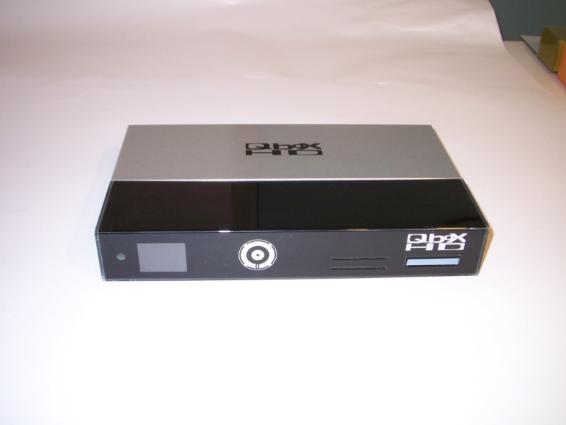

Enkele foto's van de Qbox HD

Alleen is mooi iets anders !
Inderdaad, wat een foei-lelijk ding...!
Ik ben het er mee eens, maar 550 Euro goedkoper als de DM8000(als die idd 1000Euro gaat kosten). Als dit fatsoenlijk werkt dan wil ik er wel een hebben.

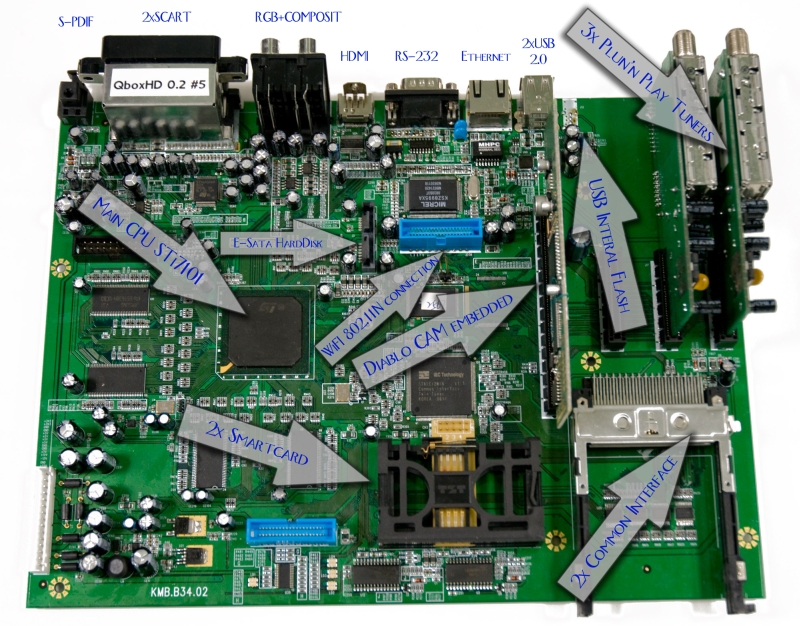

Het lijkt technisch i.d.d. een zeer mooie box.
Een aantal geposte specs kloppen niet, of staan er niet bij.
- WiFi - 802.11n. Stand-Alone internal Module
3 Antennas. WEP/WPA/WPA2 supported.
- HDMI Output
-Internal memory stick USB preinstalled (1 Gb)
- 2 x Smartcard-Reader ISO 7816-3 with programmable clock speed
- 3 x Tuner Module Input - Plug&Play
-Diablo embedded
-2 x sata (geen e-sata dus)
