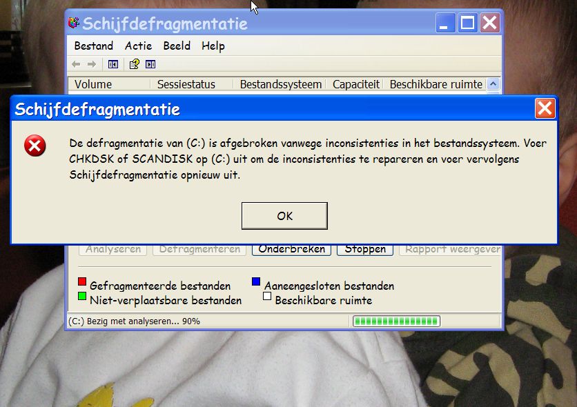

Gerard 76 Geplaatst: 29 november 2008 Geplaatst: 29 november 2008 Sinds een paar weken kan ik de C schijf waar windows op staat niet meer defragmenteren. Dit is iets wat ik regelmatig (2 keer/maand) doe. Ik wil dit doen,omdat de PC erg traag is met 't surfen op internet en omdat ie bijna geen taken meer tegelijk kan doen zonder extreem traag te worden. Hier heeft ie normaal geen last van,daarom is het zo vreemd. Het openen van internetpagina's duurt tergend lang, en meestal lukt het ook niet in één keer,maar bij de 2de keer pas. De schijf zit niet vol,want ik gebruik zo'n 15 % van deze partitie, en het is een partitie van de totale HDD van m'n PC. Op deze partitie staat alleen hetgene wat echt noodzakelijk is. De rest staat op een andere partitie. Systeemherstel werkt wel,maar helpt niet. Foutcontrole werkt ook niet,kan ie niet voltooien. Reden geeft de PC hier niet voor. Heb 'm gescand met hitman pro,maar die vindt niets.

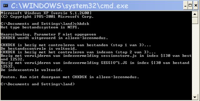

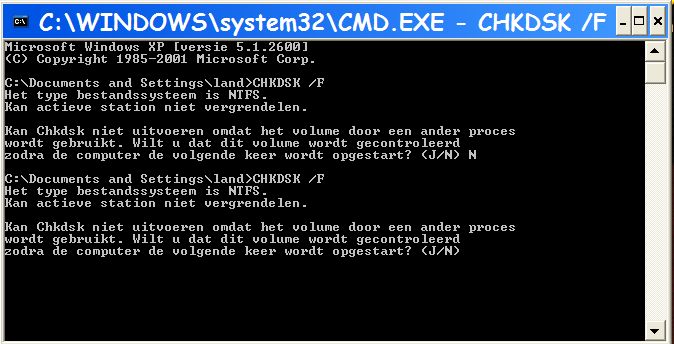

ehm44 Geplaatst: 30 november 2008 Geplaatst: 30 november 2008 probeer eens chkdsk /f zoals je in het printscreen gedaan hebt is het alleen lezen en worden wijzigingen niet doorgevoerd. Dreambox 800, Dreambox 7000S, Wavefrontier T90 met satconn 10/1 switch, LNB's op 28o, 23o, 19o, 16o, 13o, 9o, 7o, 5o, 1w
Gerard 76 Geplaatst: 30 november 2008 Auteur Geplaatst: 30 november 2008 Origineel bericht van: ehm44 probeer eens chkdsk /f zoals je in het printscreen gedaan hebt is het alleen lezen en worden wijzigingen niet doorgevoerd. Gedaan,dan krijg ik dit. @ Sjattuh : ik kan alle mappen op c nog gewoon benaderen,alles werkt nog normaal.
Gerard 76 Geplaatst: 30 november 2008 Auteur Geplaatst: 30 november 2008 Toevoeging : nadat ik optie YES heb gekozen, en de pc opnieuw opgestart is kan ik C weer defragmenteren.
