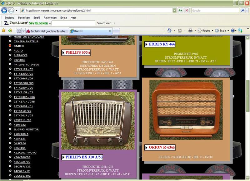

Snurker Geplaatst: 1 december 2008 Geplaatst: 1 december 2008 Origineel bericht van: boarder er is iets fout aan je type nummer. Moet opgebouwd zijn uit 2 cijfers, 2 letters en 4 cijfers. controleer nogmaals opnieuw. Groeten, Boarder Sorry beste Boarder, als ik in het museum ga kijken .. kom ik toch echt andere type aanduidingen tegen Snurker ( Straks zijn meer behangers nodig om OLED schermen tegen de wand te plakken)
