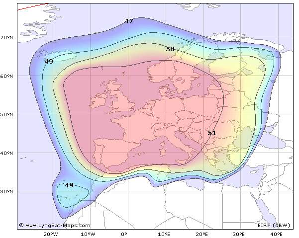

guppje29 Geplaatst: 8 december 2008 Geplaatst: 8 december 2008 Dit is de beam waar de TVV kanalen op zitten ofwel de astra 1L. Dus het moet gewoon lukken om deze zenders te ontvangen daar. DM920 2x S2+1xDVB-C/T - Apple TV 4K - DM8000 2x S2 + 2x DVB-C

allez l'om Geplaatst: 9 december 2008 Geplaatst: 9 december 2008 Als je het kaartje hierboven bekijkt kun je zien dat het makkelijk moet lukken, ook met een minder grote schotel. 70 of 80 cm is groot genoeg, en ook met 60 moet het lukken. Dreambox 8000 HD PVR met 1.5 tb hdd Dreambox 800se HD PVR met 320 gb hdd Wavefrontier T55 astra 1,2,3 hotbird Linux server
Gast m.boretti Geplaatst: 9 december 2008 Geplaatst: 9 december 2008 Ik ben juist even op en neer geweest naar mijn ouders in Zuid-West Frankrijk, volgens kaartje van Lyn*** zoals hier boven al twee keer is toegevoegd, en met een 55 cm schotel komt het TVV signaal keihard door. Ook de Nederlandse zenders: Ned 1-2-3, zijn wegens het verzetten naar de Astra 1 L satelliet veel sterker in ontvangst geworden. Nogmaals aan de schotelgrootte kan het niet liggen, blijft over LNB, je kabel of misschien zit er een deukje in je schotel.

guppje29 Geplaatst: 9 december 2008 Geplaatst: 9 december 2008 voor een 90 cm schotel moet het signaal minimaal 46db zijn dus moet lukken DM920 2x S2+1xDVB-C/T - Apple TV 4K - DM8000 2x S2 + 2x DVB-C

Gast m.boretti Geplaatst: 30 december 2008 Geplaatst: 30 december 2008 Ik had beloofd, bij thuiskomst vanuit Lanzarote (Canarische eilanden) nog even een ervaring te delen betreffende ontvangst TVV kanalen. Mijn ervaring is dat het kaartje, welk hierboven gepububliceerd is, in ieder geval betreffende Canarische eilanden NIET klopt. Volgens Lyng*** zou de ontvangst met een schotel tussen de 55 en 65 cm moeten kunnen. Nou vergeet het maar! Totaal geen beeld! Met een 80 cm schotel valt er, hetzij schokkerig en blokkerig, de Canaal Digitaal kanalen op het scherm te toveren. TVV niet te ontvangen. De lokale satboer, trouwens vreselijke aardige engelsman, moest er erg om lachen. Met 100 cm zijn de TVV kanalen stabiel, hoewel bij regen, die we 1 keer gehad hebben, zakt het signaal erg in sterkte. Terug naar het verhaal over Ierland, want daar ging het toch om: kaartjes zijn leuk om in het algemeen op af te gaan, maar mijn ervaring is nu toch even de lokale man/vrouw in te schakelen en even te vragen wat de mogelijkheden en noodzakelijkheden zijn.
Gast dj33333 Geplaatst: 30 december 2008 Geplaatst: 30 december 2008 je mag toch geen kaart heben in buitenland van tvv . groeten dj
spongebob Geplaatst: 30 december 2008 Geplaatst: 30 december 2008 ik denk dat je best gewoon altijd minstens 30cm groter gaat dan wat er op de kaartjes staat, want dat kan nooit geen kwaad. Zeker als je een pak buiten het bedoelde land of regio zit. Heb je tenminste wat reserve als het regent. dreambox 8000 2TB | 4x dvbS2 | image LT6 v5 | LG SL9000 LED47 visiosatG4 | 4x Spaun 411 4/1 | quadALPS | 13-19-23-28 TV Vlaanderen | Canal Digitaal | Sky UK | Telesat | CanalSat
