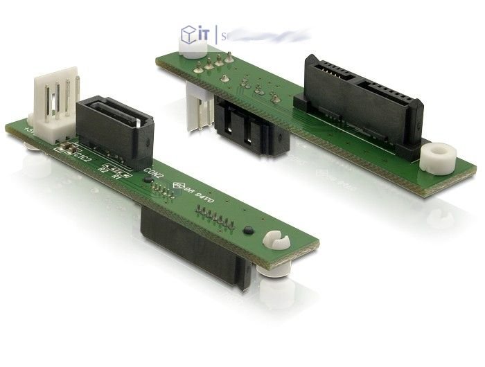

Jongens er zit een connector/verloopje bij is dat niet genoeg? Dat ding wat er bij zit kun je op de dvd brander schroeve, op de dvd brander zitten 2 plaatsen waar je iets op kan aansluiten 1 hiervan is zeker sata andere heb ik niet helemaal gowd bekeken wat het is. Als je deze verloopje erzchter schroeft krijg je een sata aansluiting en een aanluiting voor stroom net zoals van een diskette drive,
Zou het zo niet moeten werken?

Bij de eerste boxen die uitgeleverd zijn ontbrak volgens mij de
adapter, bij de tweede uitlevering moet hij wel bij hebben gezeten.
Ik heb bij mij geen adapter gezien (eerste levering)
Ik zal maandag eens met de leverancier gaan praten om er alsnog een te krijgen.
Ruud
Op het IHAD forum staat gemeld, dat bij de 2e levering boxen het printje (Sata slimeline naar sata) bij de box zit ?? Kan iemand dat al bevestigen?
Het printje moet dus achterin de Slimline DVD gestoken worden, en hier kan dan de (lange) sata kabel en ingestoken worden.
dat heb ik inmiddels ook begrepen ja dat vanaf DMM bij de huidige boxen een adapter bijgeleverd hebben..

Bij mij dus NIET.(eerste levering boxen)
Ik ga morgen eens bellen met mijn dealer. Zal wel goed komen, want op mijn doos zat zo´n mooie blauwe sticker van de officiële Nederlandse distributeur.

Ik had er ook geen in de doos zitten, maar had gelukkig bij de baas enkele van die dingen "op de plank" liggen.
De originele van Dream heb na een tip van de distributeur nabestelt via het ticketsysteem van DMM.
Na opgave van mijn serienummer kreeg ik heel vlot bericht dat hij zal worden nagezonden. Ik heb hem nog niet binnen, maar heb ook pas gisteren een support ticket ingeschoten.

Ik kan bevestigen dat dit bij de ontvanger wordt meegeleverd. Vandaag is bij mij het kerstmannetje al langsgeweest !
M_Z
Ik heb gisteren de 8000 opgehaalt en er zat inderdaad een adapter bij. Dezef als bol hier laat zien op pagina 2 van deze tread.
Adapter zit er idd keurig bij en een mooie v.i.p. club card :D
