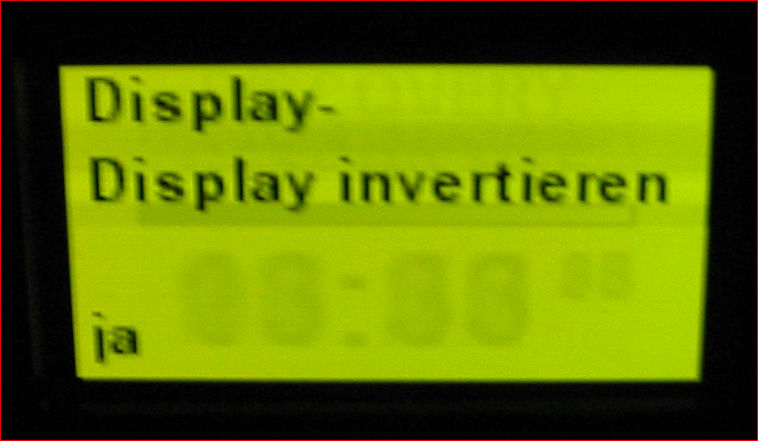

FeReNGi Geplaatst: 19 december 2008 Geplaatst: 19 december 2008 Nu dat de beta test afgelopen is en we vrijuit mogen praten, gaan we wat bugs posten. Kijk maar eens naar die leuke OLED. Hoelang staat je box al online ? Schakel eens naar invert dan zie je het. Kijk maar naar de picture in bijlage. Brand dus wel degelijk in !!!!! Dreambox 8000 HD PVR / DM 920 UHD - Visiosat BISAT G3 Astra 28.5/Eurobird 28.2/Astra 19.2/Hotbird 13
Adriano Geplaatst: 19 december 2008 Geplaatst: 19 december 2008 Bedankt voor het (gaan) posten van je bevindingen. Kan zijn dat hij zich hersteld na een tijdje op inverse te hebben gestaan. Kun je de verlichting niet dimmen van de oled display, vind het een storende factor als dat ding zichtbaar onder je beeldscherm aanwezig is met dat gifgroene/gele kleurtje Toshiba 46RV555D Pioneer VS-922 + WharfedaleDM8000 S-C-T OpenATV 4.1Archsat 85 triple Astra plus Hotbird en een draaibare Triax 88cm
FeReNGi Geplaatst: 19 december 2008 Auteur Geplaatst: 19 december 2008 Origineel bericht van: Adriano Bedankt voor het (gaan) posten van je bevindingen. Kan zijn dat hij zich hersteld na een tijdje op inverse te hebben gestaan. Kun je de verlichting niet dimmen van de oled display, vind het een storende factor als dat ding zichtbaar onder je beeldscherm aanwezig is met dat gifgroene/gele kleurtje In standby zou ik die graag volledig uit willen. Maar dat gaat niet momenteel. Zoals op de foto heb je al na 1 maand... Dreambox 8000 HD PVR / DM 920 UHD - Visiosat BISAT G3 Astra 28.5/Eurobird 28.2/Astra 19.2/Hotbird 13
nlrela Geplaatst: 19 december 2008 Geplaatst: 19 december 2008 Volgens Dream ligt het aan het principe van de huidige OLED displays .... wellicht een domme keuze dan om OLED's in te bouwen. Er zijn toch ook andere, heldere en van afstand goed leesbare 'niet-OLED' displays ? 2x VU+ Solo 4K, 2x DM8000, 1x DM800, Triax 90cm (13.0° / 19.2° / 23.5° / 28.2°)

Gast sattaz Geplaatst: 19 december 2008 Geplaatst: 19 december 2008 Origineel bericht van: FeReNGi Nu dat de beta test afgelopen is en we vrijuit mogen praten, gaan we wat bugs posten. Kijk maar eens naar die leuke OLED. Brand dus wel degelijk in !!!!! Naast het inbranden van OLED displays schijnt er nog het probleem van de levensduur te zijn. Volgens Wipedia is de levensduur van een OLED display met circa 4 jaar aanzienlijk minder dan die van een LCD display. Is er wellicht meer bekend over het specifieke geel-/groenkleurige OLED display dat in de Dreambox 8000 wordt toegepast? Met vriendelijke groeten sattaz
bliksem Geplaatst: 19 december 2008 Geplaatst: 19 december 2008 lebendsdauer des displays...die mean time des 8k oleds liegt bei etwa 50000 std 5000 uur volgens vip forum Dreambox DM8000HD AZBOX Premium +
Kowalski Geplaatst: 19 december 2008 Geplaatst: 19 december 2008 Origineel bericht van: bliksem 5000 uur volgens vip forum Als dat echt zo is, dan is te hopen dat er gauw een OLED-"screensaver" in de firmware komt, anders is ie al binnen een jaar of zo al naar de mallemoer. Vu+ DUO 4K (OpenPLi), Visiosat 13.0/19.2/23.5/28.2°E
Frans.W Geplaatst: 19 december 2008 Geplaatst: 19 december 2008 Origineel bericht van: bliksem lebendsdauer des displays...die mean time des 8k oleds liegt bei etwa 50000 std 5000 uur volgens vip forum Het ene moment is het 50.000 (heb er een punt tussen gezet) en in het Nederlands is het ineens 5000 geworden. Beetje verwarrend. Groeten,Frans.DB8000 DB800 Pli Jade3, Draaibaar, 4k Sony 65 inch.
hulkman Geplaatst: 19 december 2008 Geplaatst: 19 december 2008 Kun je de skin.xml van je actuele skin niet beweren? pad: share/enigma2/<mapje met je skin naam>/skin.xml kopieer deze naar een plek op de lokale schijf van je windows computer. Openen met wordpad-MFC toepassing. Daar staat ergens aan het einde het volgende: <!-- LCD Standby --> <screen name="StandbySummary" position="0,0" size="132,64"> <widget source="session.RecordState" render="FixedLabel" text="HDD-OPNAME" position="0,17" size="132,11" font="OLED;10" halign="center" > <convert type="ConditionalShowHide">Blink</convert> </widget> <widget source="global.CurrentTime" render="Label" position="0,25" size="132,32" font="OLED;32" halign="center" > <convert type="ClockToText">Format:%H:%M</convert> </widget> Verwijder het vet geschrevene. Opslaan en terug kopieren naar de Dreambox. Herstart GUI. Zo werkt het bij de 7025.
bliksem Geplaatst: 20 december 2008 Geplaatst: 20 december 2008 Origineel bericht van: Frans.W Origineel bericht van: bliksem lebendsdauer des displays...die mean time des 8k oleds liegt bei etwa 50000 std 5000 uur volgens vip forum Het ene moment is het 50.000 (heb er een punt tussen gezet) en in het Nederlands is het ineens 5000 geworden. Beetje verwarrend. 50.000 is goed een nul te weinig Dreambox DM8000HD AZBOX Premium +
bash! Geplaatst: 20 december 2008 Geplaatst: 20 december 2008 Men spreekt hier van een MTBF (Mean Time Before Failure). Degradatie van de kwaliteit wordt niet gezien als failure m.a.w. als je scherm na 2 jaar nog amper leesbaar is wordt dat niet gezien als failure. Hij geeft immers nog beeld! MTBF zegt dus heel weinig eigenlijk. Gr, Bas There is nothing wrong with having a strong opinion... if it comes with an open mind!
Lambik61 Geplaatst: 20 december 2008 Geplaatst: 20 december 2008 Ik heb een pioneer ANH-P9R autoradio met OLED display. Deze radio is nu 6 jaar oud en kan bevestigen dat de OLED display een vorm van inbrandeffect heeft. Tijdens gebruik komt dit niet storend over daar de informatie die getoond wordt op het OLED display duidelijk leesbaar is. In de praktijk zal het naar mijn mening voor de DM8000 OLED display geen problemen opleveren. Ook niet op langere termijn. En over 6 jaar ben je waarschijnlijk al aan het sparen voor een DM80K CU Lambik VU+ DUO2, Triax88, 13E,19E,23E,28E
