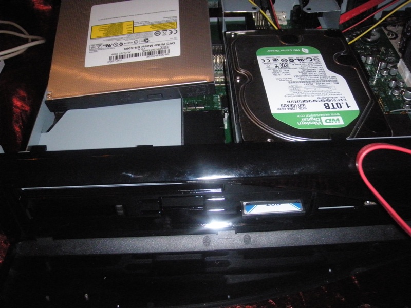

hemertje Geplaatst: 28 december 2008 Geplaatst: 28 december 2008 het frame in de box is te smal voor de slimline speler, moeten we zelf het frame verhoeren om de speler er fatsoenlijk erin te krijgen? heeft iemand al een DVD speler erin gebouwd, zo ja hoe? zie de bijlage... DM8000 + DM800SE + VU+DUO + Wavefrontier T90 + 10LNBs Hemertje.Dreambox Webmaster Sat-nerds Moderator Plinux Member

Bolliebol Geplaatst: 28 december 2008 Geplaatst: 28 december 2008 Hemertje, Kan je aangeven welke brander je hebt (Ik wordt al oud , kan 't niet goed lezen op de foto) en waar je de ruimte mist. Ik dacht namelijk dat de brander met het smalle gedeelte in het frame viel. Op de foto is niet zo goed te zien waarom die niet past. Ciao, Bolliebol
Henksat Geplaatst: 28 december 2008 Geplaatst: 28 december 2008 Op de foto is niet zo goed te zien waarom die niet past. Ciao, Bolliebol Rechts zit een opstaande rand. Dreambox 8000HD, Xtrend et5000 & et9000, Qnap 209-II Pro 2Tb,Wavefrontier T 90,Stab HH120 Triax 78 cm, Triax 78 cm CDS Duo LNB Member of the PLi team
Bolliebol Geplaatst: 28 december 2008 Geplaatst: 28 december 2008 Ja klopt, maar als je die rand door zou trekken naar de voorkant, zie je dat hij in de opening valt van de lade. Volgens mij is de bovenkant van een slimline speler breder (Hier zit de DVD te draaien) dan de onderkant. Op het ondergedeelte zou het bracket moeten passen. Daarom zei ik dat ik het niet goed op de foto kon zien.
totaaltje Geplaatst: 28 december 2008 Geplaatst: 28 december 2008 heb al diverse slimline's ingebouwd in de 8k's . ben nog geen een slimline speler tegen gekomen die niet past. zal zo snel ik kan wel eens een foto maken van mijn br slimline Dreambox 8000hd NUMMER 1 ,bIg bIsAt , en elk ander dreambox op de plank !!! Proffrottie
FeReNGi Geplaatst: 28 december 2008 Geplaatst: 28 december 2008 BR = Blue Ray is weggegooid geld. Werkt totaal niet ! Dreambox 8000 HD PVR / DM 920 UHD - Visiosat BISAT G3 Astra 28.5/Eurobird 28.2/Astra 19.2/Hotbird 13
hemertje Geplaatst: 28 december 2008 Auteur Geplaatst: 28 december 2008 Origineel bericht van: totaaltje heb al diverse slimline's ingebouwd in de 8k's . ben nog geen een slimline speler tegen gekomen die niet past. zal zo snel ik kan wel eens een foto maken van mijn br slimline graag een van de montagedetails, misschien heb ik er wel te snel overheen gekeken... DM8000 + DM800SE + VU+DUO + Wavefrontier T90 + 10LNBs Hemertje.Dreambox Webmaster Sat-nerds Moderator Plinux Member
Henksat Geplaatst: 29 december 2008 Geplaatst: 29 december 2008 Origineel bericht van: hemertje Origineel bericht van: totaaltje heb al diverse slimline's ingebouwd in de 8k's . ben nog geen een slimline speler tegen gekomen die niet past. zal zo snel ik kan wel eens een foto maken van mijn br slimline graag een van de montagedetails, misschien heb ik er wel te snel overheen gekeken... Daar ben ik bang voor van wel, bekijk je player maar eens aan de onderkant. Dreambox 8000HD, Xtrend et5000 & et9000, Qnap 209-II Pro 2Tb,Wavefrontier T 90,Stab HH120 Triax 78 cm, Triax 78 cm CDS Duo LNB Member of the PLi team
hemertje Geplaatst: 29 december 2008 Auteur Geplaatst: 29 december 2008 Origineel bericht van: Henksat Origineel bericht van: hemertje Origineel bericht van: totaaltje heb al diverse slimline's ingebouwd in de 8k's . ben nog geen een slimline speler tegen gekomen die niet past. zal zo snel ik kan wel eens een foto maken van mijn br slimline graag een van de montagedetails, misschien heb ik er wel te snel overheen gekeken... Daar ben ik bang voor van wel, bekijk je player maar eens aan de onderkant. inderdaad, ik zie het nu pas dat de speler aan de onderzijde smaller is zodat die er wel in zal vallen.... DM8000 + DM800SE + VU+DUO + Wavefrontier T90 + 10LNBs Hemertje.Dreambox Webmaster Sat-nerds Moderator Plinux Member
