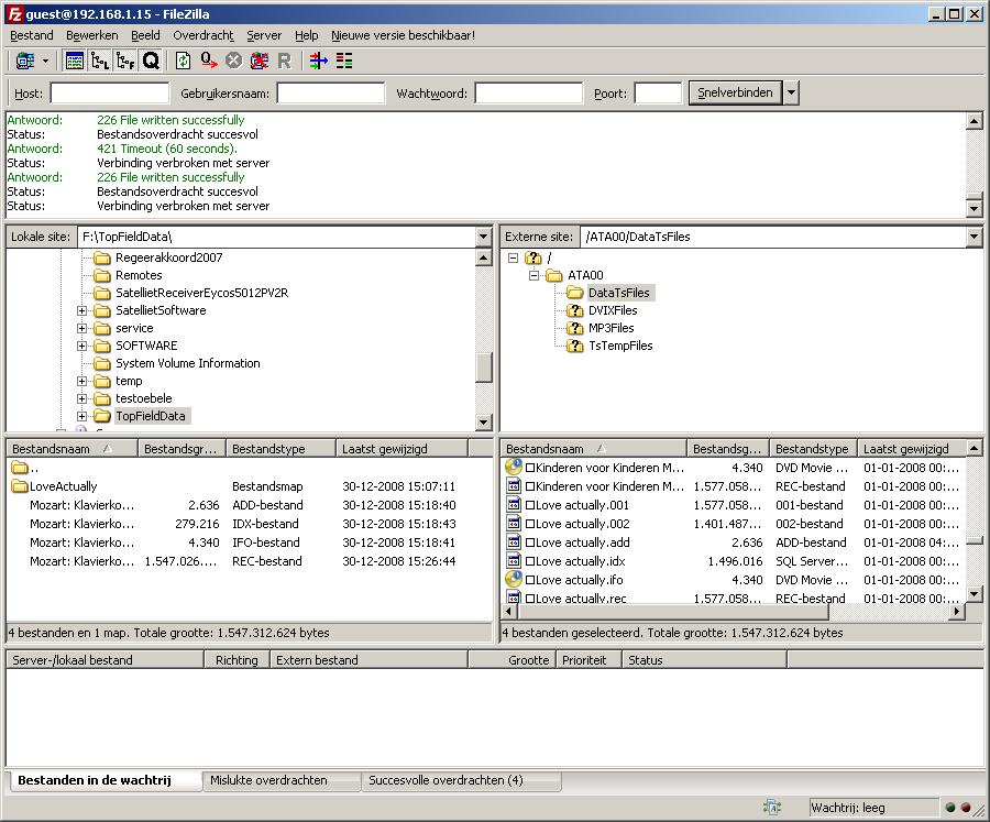

OebeleUitMarum Geplaatst: 30 december 2008 Geplaatst: 30 december 2008 Hallo allemaal, Ik ben ook eens met de FTP service aan de slag gegaan; nu valt mij het volgende op: ik heb bestanden waarvan het eerste karakter een ascii karakter is en die kan ik netjes ftp'en; echter ik heb ook een heleboel opnames en daarvan is het eerste karakter een niet std ascii karakter, zie attachment; deze kan ik ook niet kopieren of hernoemen; ik zie dit niet terug in de opnamelijst op de topfield zelf.... Voor het ftp'en gebruik ik filezilla. Iemand enig idee ? Alvast bedankt! TF7710HDPVR(23331),FW2009Apr09 (7.00.34) met Powercam Pro en CD Smartcard Sony KDL-40W4720 FullHD lcdTV Clarke-tech ET9000, Dreambox500+/S Astra1,2,3 en Hotbird
OebeleUitMarum Geplaatst: 30 december 2008 Geplaatst: 30 december 2008 Nu denk ik zelf dat het wel eens te maken zou kunnen hebben met nog-gecodeerde of deels-gecodeerde bestanden: ze zijn nl in de topfield nog half-groen/half-blauw of helemaal blauw; dan de volgende vraag: hoe krijg ik deze nu volledig gedecodeerd ? Als je de hele film bekijkt echter met doorspoelen op sommige plekken (x2 of x4 of x6) en zo door de gehele film gaat, wordt de film niet totaal groen; moet ik deze hiervoor echt gaan kopieren ??? Dank! TF7710HDPVR(23331),FW2009Apr09 (7.00.34) met Powercam Pro en CD Smartcard Sony KDL-40W4720 FullHD lcdTV Clarke-tech ET9000, Dreambox500+/S Astra1,2,3 en Hotbird
