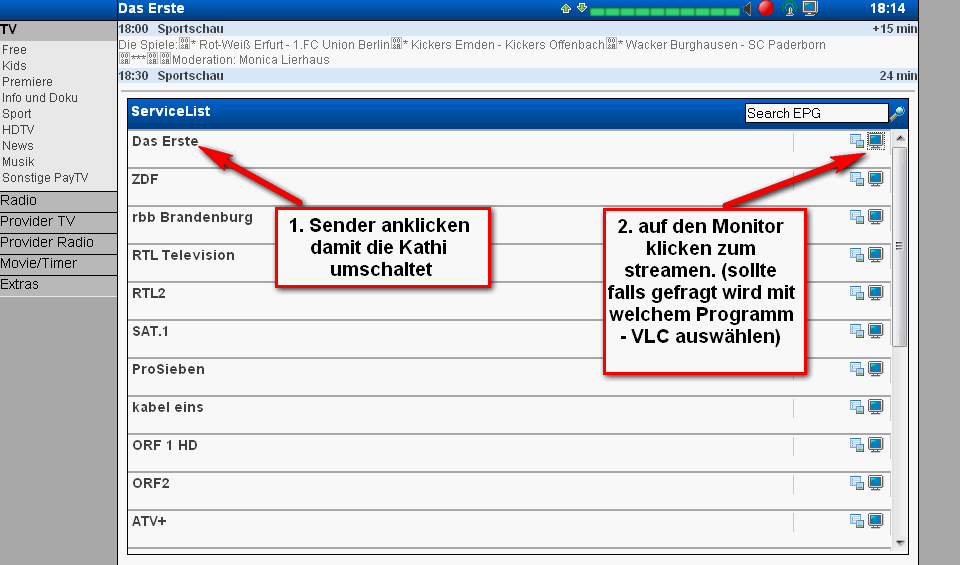

-= [ Appien ] =- Geplaatst: 7 januari 2009 Geplaatst: 7 januari 2009 Origineel bericht van: NailZ weer vanalles geprobeert maar weer niet gelukt Post ff je config files. @all Met deze versie is het zeker niet mogelijk om te streamen naar je pc?
Bangkok By Night Geplaatst: 7 januari 2009 Geplaatst: 7 januari 2009 Jawel hoor ... via de webinterface en VLC. Blijft ze eindelijk slapen, slaapt ze… VU+Duo PoWErEd bY BLaCKhoLE Multytenne TWIN > Astra 19.2 - Hotbird 13.0 - Astra 23.5 - Astra 28.5
mountenbike Geplaatst: 8 januari 2009 Geplaatst: 8 januari 2009 [quote=-= @all Met deze versie is het zeker niet mogelijk om te streamen naar je pc? Lukt alleen met firefox, niet met explorer dm500 openPLI 2X en een DM7020HD (sat en kabel)
