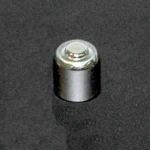

TangoBravo Geplaatst: 7 januari 2009 Auteur Geplaatst: 7 januari 2009 De klokken zijn niet nieuw meer te koop, de fabriek is in 1994 of daaromtrend failliet gegaan. De klokken die nu als "nieuw" verkocht worden komen kennelijk ergens uit een restpartij. De batterij die er bij geleverd wordt komt waarschijnlijk uit diezelfde partij. Hieronder een afbeelding van de batterij, het type / model nummer is de V1PX T B

Digipaps Geplaatst: 7 januari 2009 Geplaatst: 7 januari 2009 Origineel bericht van: TangoBravo De klokken zijn niet nieuw meer te koop, de fabriek is in 1994 of daaromtrend failliet gegaan. De klokken die nu als "nieuw" verkocht worden komen kennelijk ergens uit een restpartij. De batterij die er bij geleverd wordt komt waarschijnlijk uit diezelfde partij. Hieronder een afbeelding van de batterij, het type / model nummer is de V1PX T B huh, 14 jaar leveren uit een restpartij??? lijkt mij erg onwaarschijnlijk....ik zou gewoon via die site een paar batterijen bestellen. digipaps "I'm not a complete idiot, some parts are missing"
