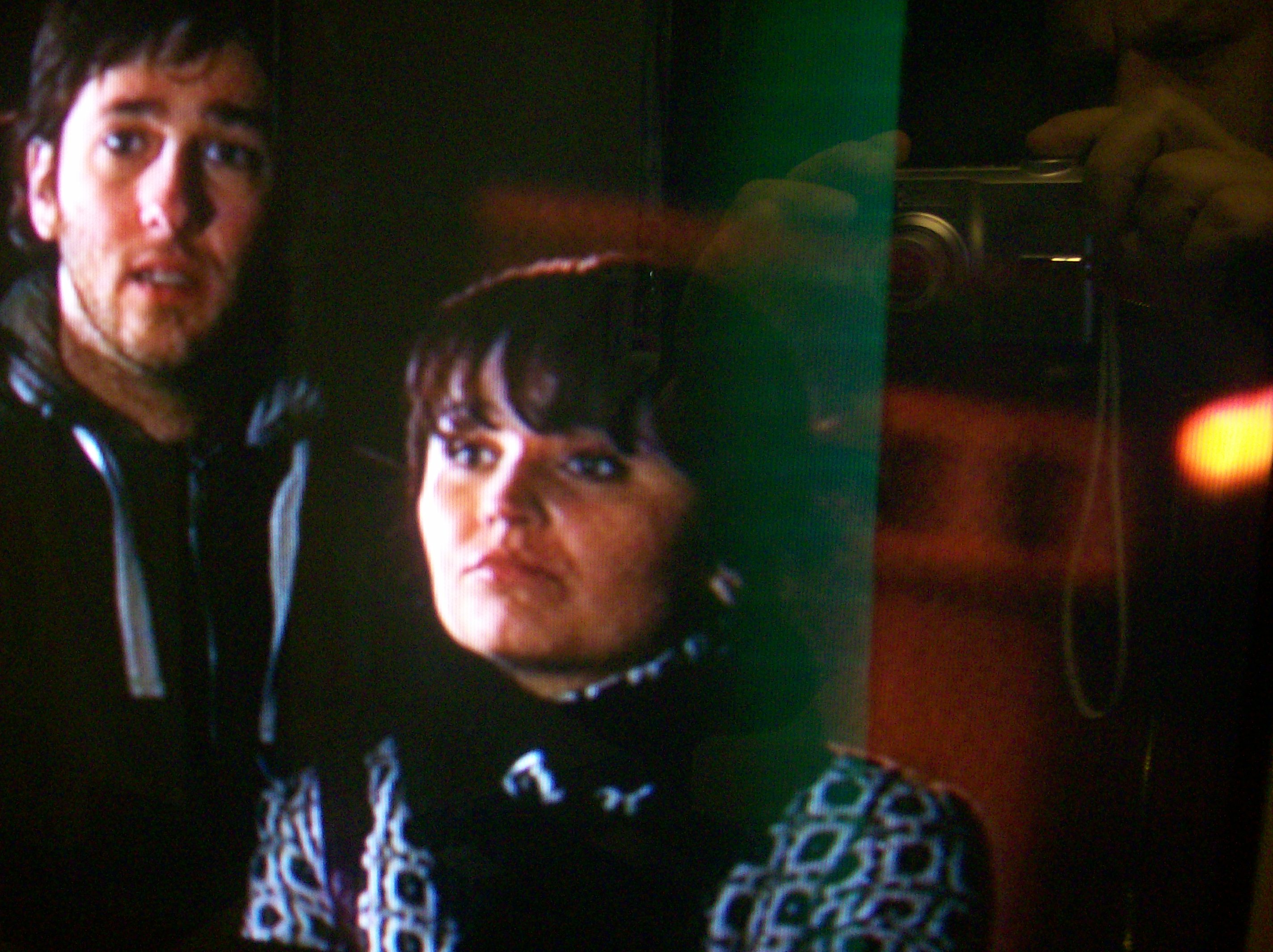

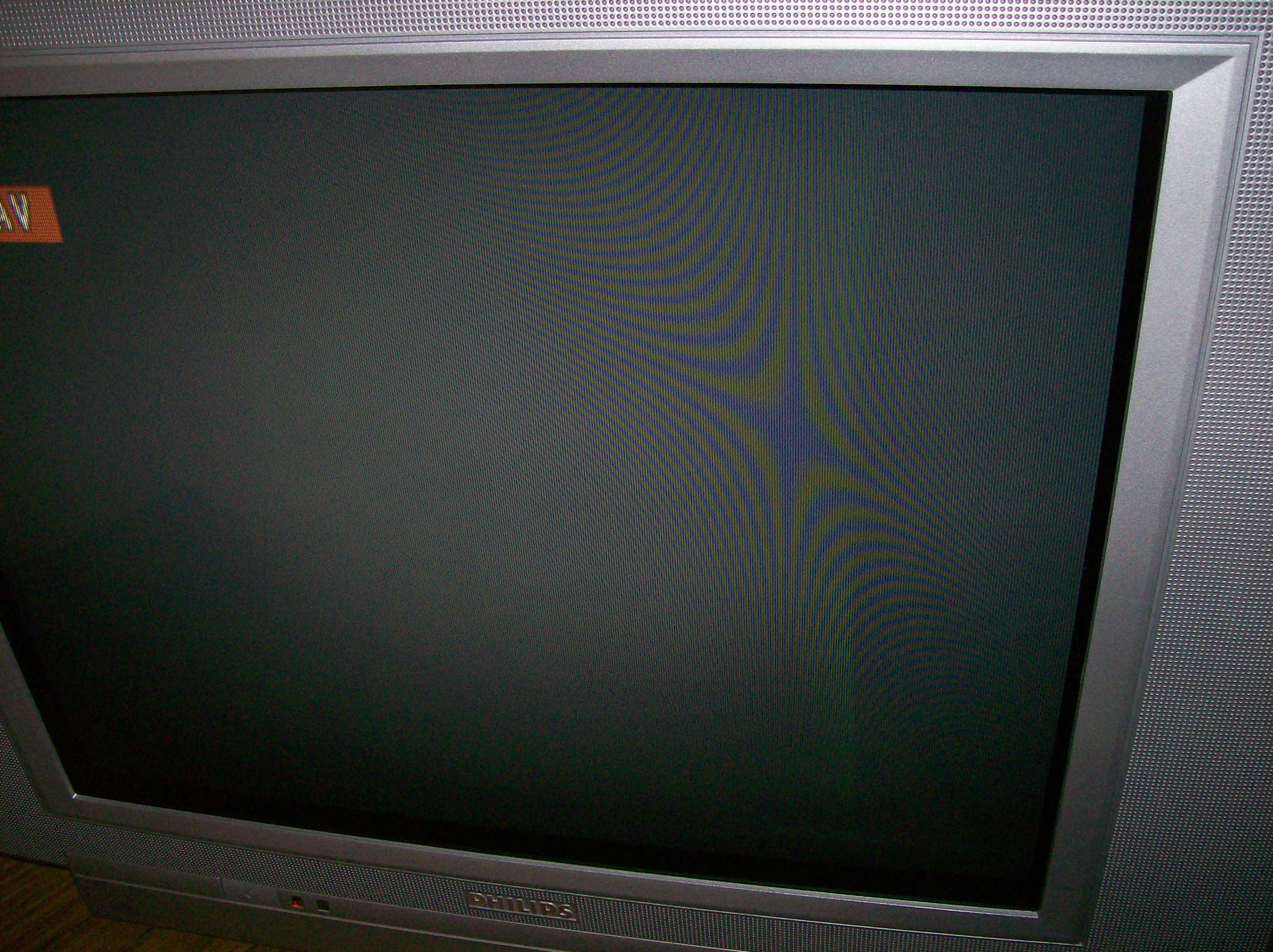

elektroboy Geplaatst: 16 januari 2009 Auteur Geplaatst: 16 januari 2009 FOCUS brug gechekt in zoals nieuw by 228 vervangen toont momenteel geen fout meer die groene lijn links in beeld blijft zichtbaar maar is al donkerder iemand vertelde me dat het het masker zou zijn van de bb ? RAAR is ook als ge de bb nek 990 graden draait dat die fout meedraait dan wordt die vertikal lijn horizontaal tweede tv met scart geen fout te zien ook werdt de rgb ic vervangen op bb , tht ook , by 228 , c2455 , c2244 7480 , t7550 , konekters van h en v eruit foutcode 5 en 11 momenteel niet meer te zien , en toestel valt ook ni meer uit foto heb ik maar momenteel wil mijn pc de kodak ni erkenen even proberen te beschrijven op 3 4 cm van de linkerkant een groene streek van boven naar onder ongeveer 2 cm dik maar daalt af in helderheid naar rechts en je kan kleine terugslag lijnen erin zien deze is alleen te zien op zwart beeld , niet bij sneeuw tijdens spelen weinig van op te merken behalve als ge goed kijkt zie je het wel in donkere beelden groeten geen

columbo Geplaatst: 17 januari 2009 Geplaatst: 17 januari 2009 Maak eens een foto van het beeld,wel in goede resolutie.

elektroboy Geplaatst: 17 januari 2009 Auteur Geplaatst: 17 januari 2009 voila een paar foto's 73 hopelijk lukt het geen

columbo Geplaatst: 17 januari 2009 Geplaatst: 17 januari 2009 zo te zien is het beeld vrij goed ook kontrast,wat betreft die groene wazige balk is waarschijnlijk de beeld buis,daar kun je niets aan doen. Volgens Philips is een tv na 5jaar afgeschreven; Let(think)make Things Better.
elektroboy Geplaatst: 17 januari 2009 Auteur Geplaatst: 17 januari 2009 dank u columbo zoals eerder gemeld verdwijt die is bijna nimeer te zien een regenereer buurt kan helaas nt geven , nt de juiste voet 73 on3jim geen
