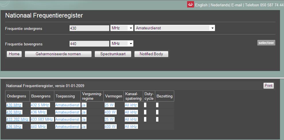

theparasol Geplaatst: 1 februari 2009 Geplaatst: 1 februari 2009 Zou zeggen schakel de AT in en je bent gauw van je lokale plaaggeest verlost danwel je hebt voortaan een reden waarom het niet meer werkt: Nationaal Frequentietabel, versie 01-01-2009 Band Radio Reg Cat. Bestemming Beleid 432 MHz - 436 MHz /mob/ 4 Mobiele communicatie, SRD. 5.138, 5.282 Geen vergunning vereist voor SRD. 432 MHz - 436 MHz A 4 Amateur. 5.138, 5.282 Onder voorwaarden vergunningvrijheid met meldingsplicht en overigens op volgorde van binnenkomst van de aanvraag. 432 MHz - 436 MHz ees(a) 4 Aarde- en atmosfeeronderzoek (actief). 5.279A Vergunningverlening op volgorde van binnenkomst van de aanvraag. 432 MHz - 436 MHz rl 1,3 Radioplaatsbepaling. Vergunningverlening bij voorrang en overigens op volgorde van binnenkomst van de aanvraag. Ik mag me vergissen maar er mag in deze band slechts met max 10mW vermogen gewerkt worden en dat geld ook voor de "amateurs". Dat deze band primair voor gebruik door de "amateurs" bedoelt is trek ik in twijfel, het is nl een zogenaamde ISM band. Persoonlijk ben ik van mening dat die amateurs al genoeg frequenties legaal in gebruik hebben. Als je met de ab vlak voor het apparaat nog niet goed reageert is er bij je in de buurt iemand bezig met groot vermogen te werken op dit frequentie spectrum. Goede kans dat het met een week afgelopen is. Zo niet zou ik toch eens een meting laten uitvoeren.
focus103 Geplaatst: 1 februari 2009 Geplaatst: 1 februari 2009 432 MHz - 436 MHz rl 1,3 Radioplaatsbepaling Als er iemand bij jou in de buurt zo'n ding heeft kan dat heel wat problemen geven met andere aparatuur op die band. Probeer eens met een ontvanger(b.v. scanner) te luisteren wat er allemaal op dat stukje band zit. De ontvanger van klik aan klik uit is volgens mij een breedbandige ontvanger en luisterd naar het sterkste signaal wat ontvangen wordt. suc6 peter
theparasol Geplaatst: 1 februari 2009 Geplaatst: 1 februari 2009 Ja, huppa 400W erop. Zou ik ook doen als het mijn recht was. Maar, ik heb het nog eens even nageslagen bij het agentschap telecom en tot mijn stijgende verbazing heb je weer eens helemaal gelijk. Maar ik lees er ook onder voorwaarden vergunningsvrij. Enig idee hoe dat vertaald moet worden in de praktijk? Ik blijf er wel bij dat als je 430-440 Mhz beschikbaar hebt dat je wel die 433.05 tot 434.79 Mhz vrij kunt laten. Hebben zendamateurs nog speciaal toepassings gebruik in deze band? Hoe ver reikt je met 400 W vermogen?
