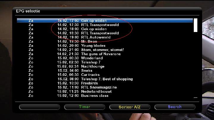

bij mij wel, als ik alles leegkieper en alleen van de plugin gebruik maak staat alles netjes 1 uur verkeerd, als ik alles leegkieper en MHW + de plugin aanzet dan staat alles er 1 uur naast totdat ik op een zender afstem die de info voor de dag die ik controleer (zondag) ook heeft, daarna gaat de hele zondag door de war
Nogmaals geprobeerd, maakt hier geen verschil. Gaat op beide manieren op dezelfde manier in de fout.
Now/next zit ook nog in de weg, die trouwens wel de juiste tijd wil aangeven.
VU+ Duo2 - PrismCube
Dat had ik ook, die dubbele programma's. Maar niet alleen vanuit de now next omdat het soms ook in een programma van een dag later te zien was.
