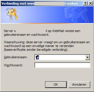

Murdock Geplaatst: 18 februari 2009 Geplaatst: 18 februari 2009 Wanneer ik een website wil bezoeken waar ik een gebruikersnaam en wachtwoord op wil slaan kon ik altijd een vinkje zetten om dit te onthouden. Dit werkt nu niet meer, weet iemand de oorzaak daarvan. Receiver: VU+ Solo 4K Schotel: Digiality 85cm multifocus, 4x Triax PLL LNB, 4x Digiality DiSEqC 1.0 High-Iso (Astra1-2-3, Hotbird)
ehm44 Geplaatst: 18 februari 2009 Geplaatst: 18 februari 2009 Weet niet zeker of het onderstaande optie is, maar je kunt het proberen: extra->internetopties tabblad inhoud instellingen (bij automatisch aanvullen) Vragen om wachtwoorden op te slaan aanvinken Dreambox 800, Dreambox 7000S, Wavefrontier T90 met satconn 10/1 switch, LNB's op 28o, 23o, 19o, 16o, 13o, 9o, 7o, 5o, 1w
Murdock Geplaatst: 18 februari 2009 Auteur Geplaatst: 18 februari 2009 Die had ik al geprobeerd. Receiver: VU+ Solo 4K Schotel: Digiality 85cm multifocus, 4x Triax PLL LNB, 4x Digiality DiSEqC 1.0 High-Iso (Astra1-2-3, Hotbird)
WPW Geplaatst: 18 februari 2009 Geplaatst: 18 februari 2009 Installeer tweakui eens, daar zit volgens mij iets voor bij. gr, WPW. -=[Deze ruimte is opzettelijk leeg gelaten]=-
Sjattuh Geplaatst: 18 februari 2009 Geplaatst: 18 februari 2009 deze? Security Settings -> (Custom Level) -> User Authentication -> Logon -> 'Automatic logon user name and password' Weet je wat erger is dan een worm in je appel? Een halve worm in je appel...
WPW Geplaatst: 18 februari 2009 Geplaatst: 18 februari 2009 Nee. Leesvoer. http://support.microsoft.com/?kbid=229940 http://www.google.nl/search?hl=nl&q=geocities+passwordiecachepolicies&meta= gr, WPW. -=[Deze ruimte is opzettelijk leeg gelaten]=-
