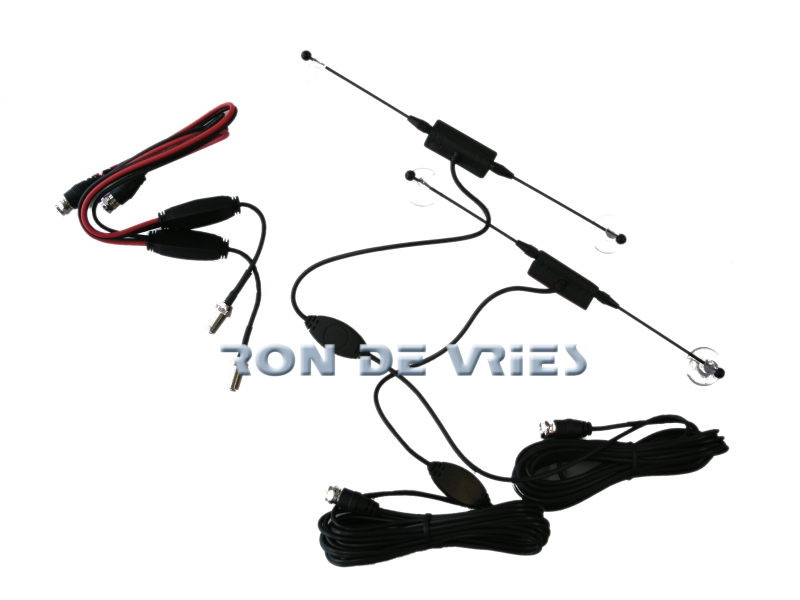

seije017 Geplaatst: 25 februari 2009 Auteur Geplaatst: 25 februari 2009 kom nu net op de site van rondevries de antenne set tegen. de funke antenne van 99 euro. wel nu moet deze nu verticaal of rechtop geplaatst worden. en is dit wel een goede set voor de pioneer.
